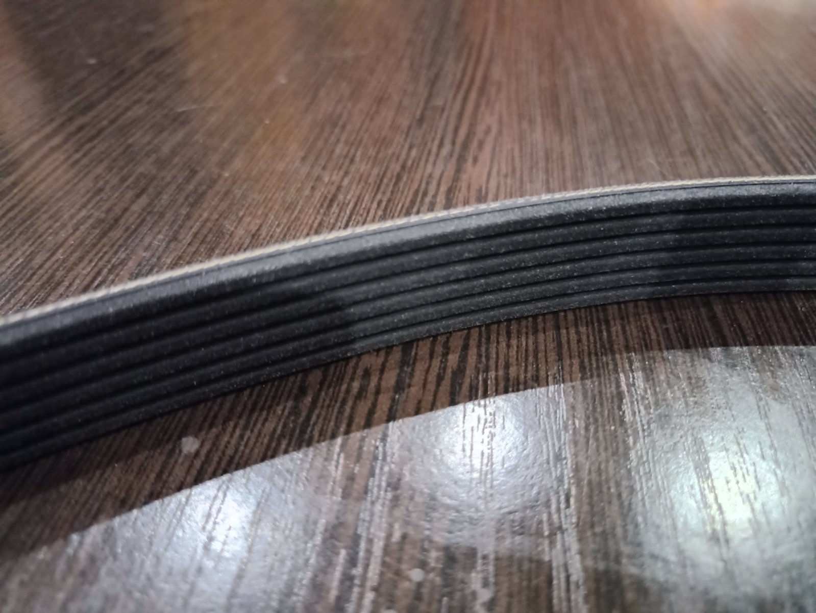

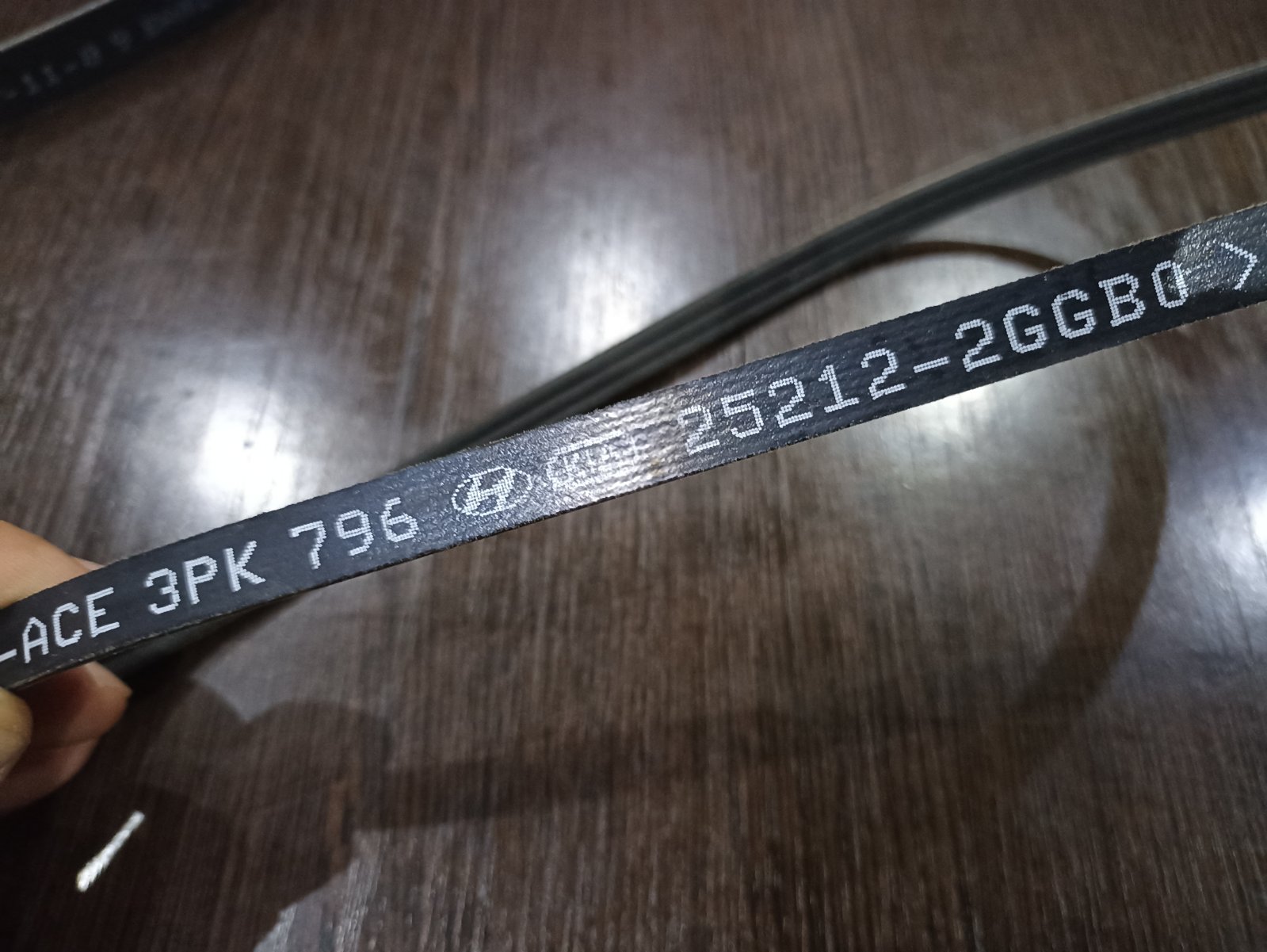

Прикупил тут по случаю оригинальные ремни навесного большой 25212-2GGA1 и маленький 25212-2GGB0.

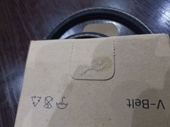

Замерил длину обоих ремней, большой 25212-2GGA1 имеет длину 1008 мм, что соответствует номинальному, а вот маленький ремень 25212-2GGB0, это который для помпы трехручейковый, имеет длину 783 мм, хотя номинальная длина 796 мм. У маленького ремня нерабочая поверхность глянцевая, а у большого матовая и нанесение надписи отличается. Внешне к исполнению и качеству нареканий нет, судя по упаковкам, тоже. Кто что думает, оригинальные это ремни или нет?  Фотки ниже
