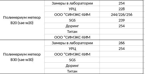

Пока вот данные такие, ждем еще много, извиняйте, это всё очень долго)
"замеры в лаборатории" - это данные у нас из нашей лабы
Изменено пользователем Polymerium
2 минуты назад, Polymerium сказал:
В двадцатке симэкс Хим два раза указана, так нужно или....?
6 часов назад, Дюпелёк сказал:
Они мерили на автоматическом и ручном, попросили еще пробу для повторного замера, отправили и ждем
