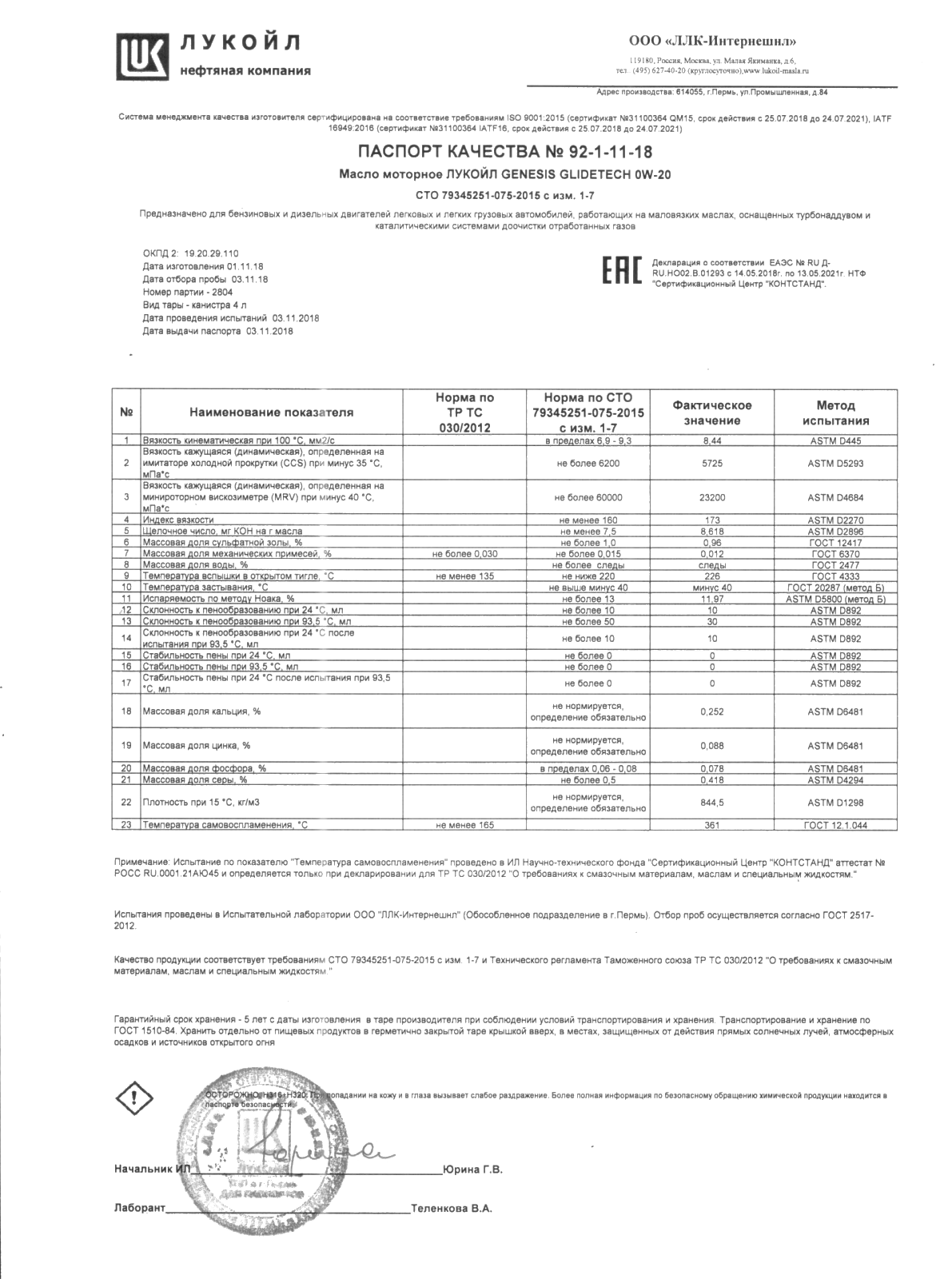

нашел пример для вас... про температуру замерзания и "пролезет" ли:

10 часов назад, _AI_ сказал:
Что ты этим мне хотел сказать (я не понял, и давай на "ты")?
