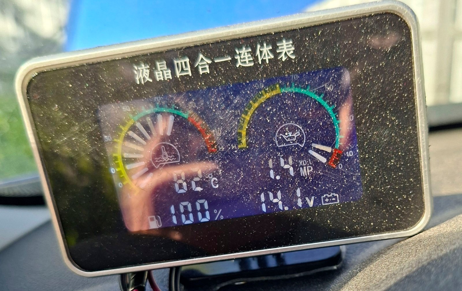

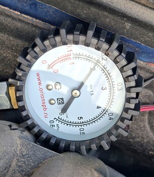

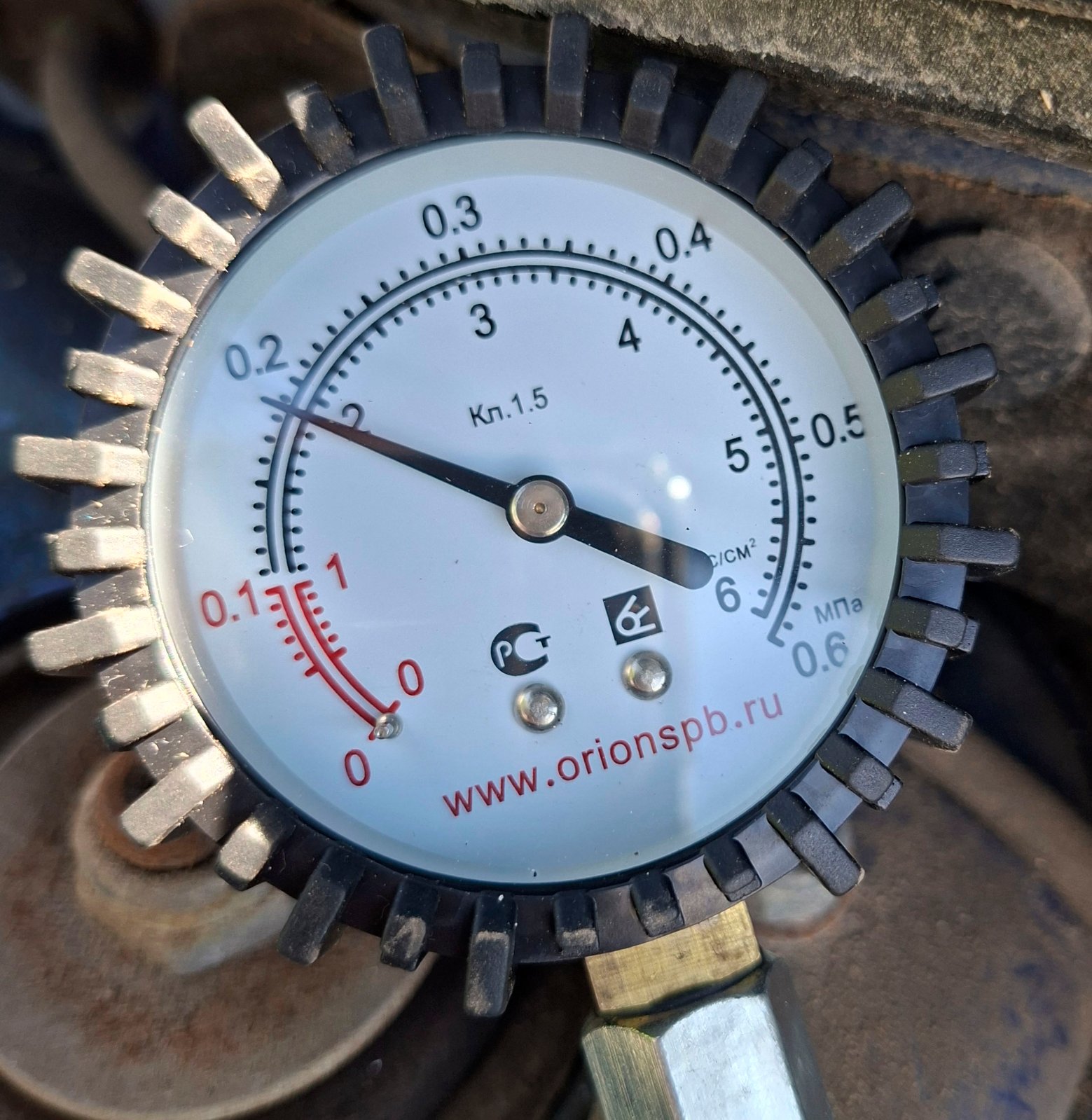

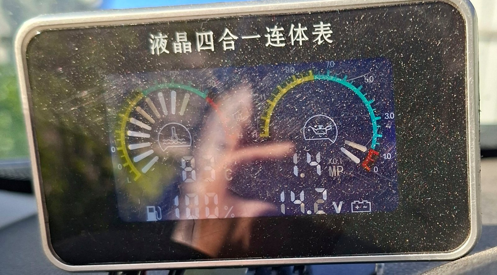

После пробежки, хотя гораздо скромнее вчерашней, а потому температура масла 82° прикрутил манометр на место датчика аварийного давления масла и сделал несколько замеров. Фото пронумеровал последовательно. Цифровой манометр в салоне показывал 1,3-1,4 бар, в то время как механический манометр в стандартном месте подключения показывал 1,8-1,9 бар. Так и будем считать, цифровой манометр занижает давление на 0,5 бар.
11 минут назад, Павел-1966 сказал:
Это жесть. :wacko2::shok::Cherna-facepalm::poz:

Если верить механическому манометру, то давление масла на прогретом двигателе в режиме ХХ у меня близко к норме. Чуть ниже, чем 2,0, но не критично. Если бы мой мотор с кризисной прошивкой Евро-2 бензин в масло не лил и вязкость до тридцатки не разбавлял, то на полноценной сороковке как раз не ниже, чем 2,0 и будет.
