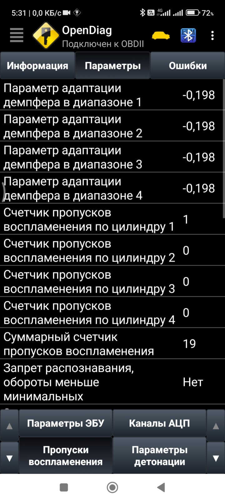

Сейчас между сообщениями я успел съездить по делу и посмотрел специально как ведут себя индикаторы пропусков зажигания. Запуск машины: сразу появляется пара пропусков в первом цилиндре и несколько десятков суммарно. Но ЭБУ считает это нормой и через пару-тройку секунд обнуляет показатели. Даже заскринить не успел. Прилагаю уже скрин со всеми нулями. Проехал 10 км и опять 1 пропуск в 3 цилиндре и 19 в сумме. Стабильность, однако. Но ЭБУ всё это считает нормой.
Если подобных позавчерашнему мощных сбоев с отключением цилиндра не будет, значит, все остальное считаем нормой. И при следующей заправке посмотрим, изменился ли расход топлива? Если остался прежним или уменьшился, считаем это нормой или даже хорошим знаком. Если увеличился… Может тогда будет иметь смысл временно вернуть штатные свечи, пробежавшие только половину пути, и посмотреть, как машина будет вести себя с ними.

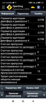

Через запись экрана удалось выловить следующее:
Фото1 - первый пропуск при переходе с п-п.впрыска на фазированный
Фото2 - второй пропуск
Стабильно при этом появляются на короткое время 19 и 38 сумарнных пропусков, проверил несколько раз, что это я :unknown:
Потом это всё исчезает и до конца поездки одни нули.

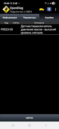

Вылезает код ошибки: P0523-00 «Датчик/переключатель давления масла - высокий уровень сигнала». Маслёнка, при этом, после включения зажигания, как положено, загорается, а после запуска двигателя гаснет. Недавно уже сбросил эту ошибку, тут вылезла опять.
Максим Л. , с чего начать? Может, снять разъём и попробовать спиртом контакт протереть? Или, по опыту, сразу датчик менять?

5 минут назад, Павел-1966 сказал:
Главная засада – местоположение этого датчика на восьмиклапанном ВАЗе. Подлезать неудобно, откручивать – надо изгалиться с гаечным ключом
Он как то по другому располагается чем на 186 моторе? Я у себя откручивал свечной головкой на 21, отлично подходит :yes:
Аркадич74 , сейчас под дождём заглянул, нет нормально. Это я под ливнем приехал с этой ошибкой. Дома полез в интернет смотреть, как народ эту задачу решает. А когда сам заглянул: там всё просто. Только что разъём уж очень хлипкий. Не дребезг ли контакта?
18 минут назад, Павел-1966 сказал:
Да сначала конечно разъём проверить, если датчик сухой масло не пропускает. А что показометр по давлению у вас показывает? Так же? Нормально?
Максим Л. , показания показометра не изменились. Только нас уже настораживало значение давления масла на х.х. на хорошо разогретой машине. Высокий уровень сигнала как понимаю, это разрыв цепи. Низкое давление масла – это вроде низкий уровень.

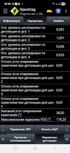

Скрин после поездки на ХХ. Во время поездки скринить, мягко говоря, неудобно.

1 час назад, Павел-1966 сказал:
Что-то многовато на втором и четвертом цилиндре шума, на ХХ должно быть в районе 0,2-0,4.
И ещё базовый УОЗ 30° , авто не прошивалось? Обычно в серийной прошивке идёт 27,5°
