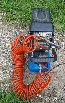

Перед заменой свечей тщательно продул компрессором вокруг них, чтобы сдуть любой случайно завалявшийся песочек. Новые свечи закручивал динамометрическим ключом с усилием 18 Н/м. Двигатель на момент замены сутки постоял холодным. На улице было что-то около +11°С.

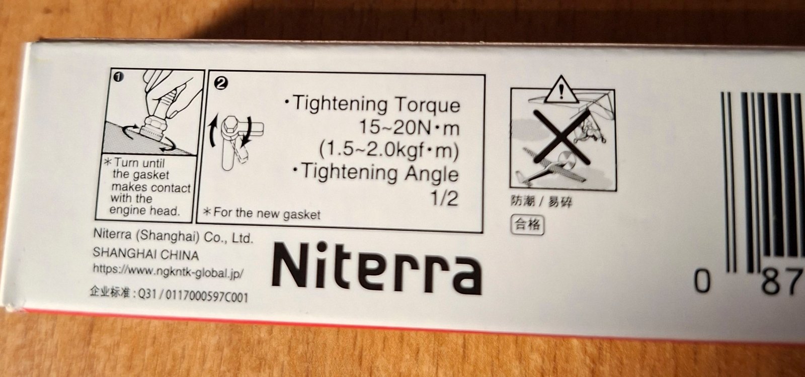

А вот на самой свече есть такое указание:
1.      Поворачивайте до соприкосновения прокладки с головкой двигателя.
2.      Момент затяжки 15-20 Н/м.
Угол затяжки ½.
Вторым пунктом совсем запутали. Это последовательно или доворачивать, когда нет динамометрического ключа? Что за странная единица измерения угла?

7 часов назад, Павел-1966 сказал:
Угол затяжки ½.
Это закручиваешь без динамометра когда, пока не прижмет шайбу, а потом еще на 180 градусов дожимаешь.
9 часов назад, Павел-1966 сказал:
Сначала затянуть указанным моментом, потом довернуть на угол. В данном случае, как мне кажется, это 1/2 от 360°, т.е. 180°.
3 часа назад, Дмитрий Иванович сказал:
34 минуты назад, avignon сказал:
Вот два противоположных толкования кривовато составленной инструкции:D. Первое толкование больше похоже на истину, т.к. вторым можно и свечу в колодце провернуть со всеми вытекающими последствиями.
@FineParts_Алексей , где истина?
36 минут назад, Павел-1966 сказал:
Там все довольно понятно в ниструкции, так как пункты отмечены точками "или".
42 минуты назад, Павел-1966 сказал:
Нормально там всё, если тянешь Динамо ключом то ничего больше докручивать не надо. Причём момент указанный это и для новой свечи и для повторно закручиваемой.
15 минут назад, Максим Л. сказал:
В мануалах Denso я видел что момент на старые и новые свечи один, а угол доворота разный(на старых меньше), очевидно, из-за прожатого уплотнительного кольца. Когда меняю свечи предпочитаю несколько раз их дотянуть(правда делаю всё это без "динамика")
15 минут назад, avignon сказал:
Естественно, если крутите без динамика то угол проворота обжатой уже шайбы меньше,чем у необжатой.  Когда динамиком крутишь то обжатие уже не учитываешь. Лиж бы динамик не брехал,у меня  стрелочный аналоговый так сказать.
