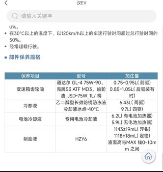

Здравствуйте уважаемые форумчане. Возник вопрос замены масла в редукторах электромобиля. Родственник приобрёл BYD Tang, попросил узнать. Скрин с мурзилки прикладываю. Посоветуйте кто в курсе.IMG-20230424-WA0011.thumb.jpg.4f755902e50581d2e0161e5371bf253e.jpg

Попросите знакомого выложить английский вариант или на любом европейском языке.
Или он машину покупал в Китае?
Вот
вот на примере шелл
Screenshot_2023-04-24-12-26-16-005_com.yandex.browser.thumb.jpg.6c0945404631aa8b6d7d25b8c5e7f50b.jpg
shell s3 atf md3
Как я понял декстрон 3 лить атфку

Шел рекомендует только english user manual ,все остальние рекомендует Castrol для EV .
Ivaylo Dimov а китайцы тоже шелл рекомендуют, посмотрите на обозначения
dimm7777 в китае
Суть что маловязкую как будто указывают см. 2 вложение
Sandr1710 дайте фото или скрин полной страницы, а не какой то огрызок...
