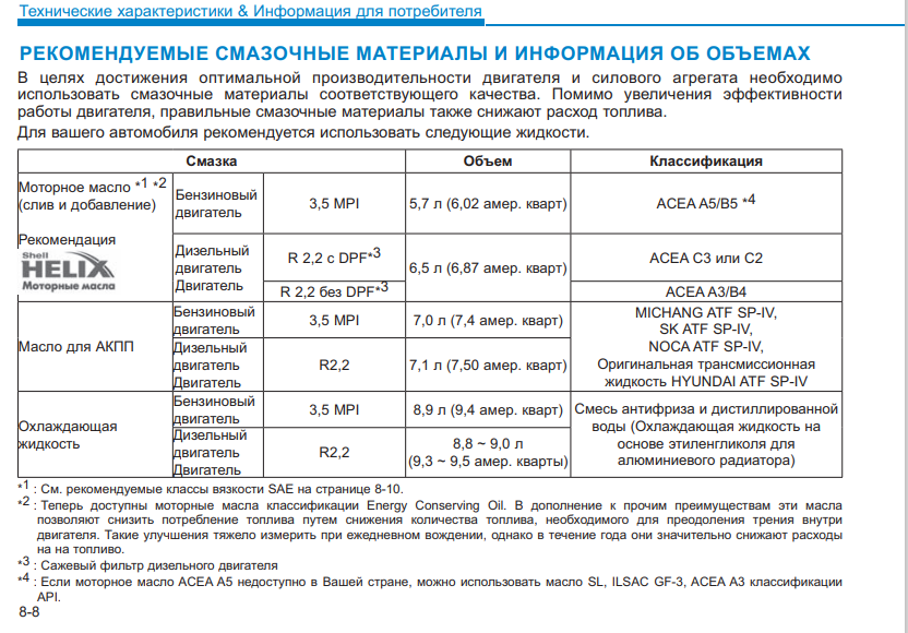

Добрый день!
Помогите пожалуйста, определиться с выбором масла. В инструкции все странно, машина 2022 года выпуска, допуск А5/B5, ilsac gf-3, API - SL.
Вопрос, можно ли использовать ilsac gf-6 a, api sp? Так как он перекрывает  ilsac gf-3. или нет?
Такой же двигатель, стоит на многих KIA Hyundai, там все четко, Ilsac gf-4 и выше, А5/B5 и выше, а здесь почему-то, ограничили допусками из 2000 годов.
Кто, что, думает?

Вопрос, можно ли использовать ilsac gf-6 api sp?
МОЖНО!!! НУЖНО!!!
Спасибо! А если выбирать между ilsac gf-6a и A5B5, что лучше для этого двигателя, катализатора, итд., с заменой в 7500 км?
Лучше ilsac gf-6.....но интервал до 250 моточасов, что если эксплуат в городе, то вряд ли 7500 км.
7500 км может и выдержит А5/В5 до 300 моточасов.....но не так лучше для катализатора и т.д.

Да, и это рассчитываю менять на 6-7 тыс в смешанном режиме, трасса/город
2 часа назад, bomberbech сказал:
идимо мой вариант, ilsac gf-6 на ПАО
особо на интервал замены не повлияет, да и ПАО в Илсаке...эксклюзив.
Посмотрел, сейчас почти все ILSAC GF-6A, API SP идут с  dexos 1 Gen 2.
Тоже нормально? Или искать без dexos?:unknw:
1 час назад, bomberbech сказал:
нормально , я бы вообще dexos 1 Gen 3 купил..) есть уже в продаже - Wolf D1-3
