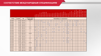

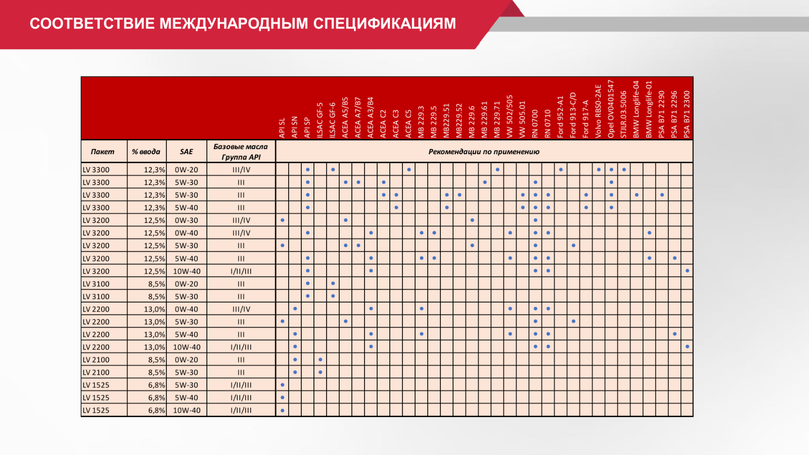

даже у Лукойла разные пакеты
А Лучок плетется в хвосте за европейскими и японо-американскими авторитетами. Попугайничает, вместо того, чтобы с нуля создавать свои стандарты.
3 минуты назад, ProstoFilya сказал:
Дмитрий Иванович даже у Лукойла разные пакеты для АСЕА А3 и ILSACа:
а вот С2, С3 и С5 - на одном (LV 3300)
Я так понял, это только для вязкости 5W-30 актуально. Не доливаем 18% присадки и получается GF-5. Ну, может какие-то манипуляции с базовыми маслами еще потребуются для фуел економи, как с А5/В5. Китайцы молодцы. Таким образом ILSAC выйдет дешевле ACEA без лишних манипуляций.
Или от меня ускользает какой-то нюанс, о котором не могу знать в силу отсутствия профильных знаний.
1 минуту назад, Кар Леоне сказал:
А не думаете ли вы, что китайцам (возможно в будущем, вместе с нами) хочется ввести некий новый стандарт по типу ACEAвского или ILSACовского, вот они и "объединяют" таким образом малообъединимое?
так к этому давно идут
первые попытки были у 10 японских автопроизводителей и + пара присоединившихся европейских
в доковидные времена
ковид похерил эту идею похоже
где-то была статья здесь на форуме - навскидку найти не могу
китайцы не были бы китайцами, если бы не скопировали чью-то идею
особенно если она (идея) осмысленная
27 минут назад, Дмитрий Иванович сказал:
0/20 и 5/30 при использовании пакета LV 2100 в кол-ве 8.5% на базовых маслах 3 группы даст нам товарные масла уровня API SN ILSAC GF-5 (естественно в каждом случае развесовка базовых масел 4сСт и 6сСт будет своя, кол-во а может и тип загустителя - тоже разный, как впрочем и депрессор)
масла уровня АСЕА А3/В4 формируются только двумя пакетами - LV 3200 и LV 2200 разной процентовкой пакетов с разными используемыми базовыми маслами (развесовка баз, загуст и депрессор везде нужны соответствующие и в каждом случае в определенных количествах)
а, Вы про китайцев же... ну да, наверное, хотя по большому счету ILSACовые масла между собой различаются только развесовкой баз и используемых загустителей (или их количеством) и депрессорами (они любые практически всегда идут в кол-ве только 0.3%)
