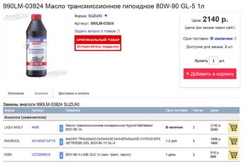

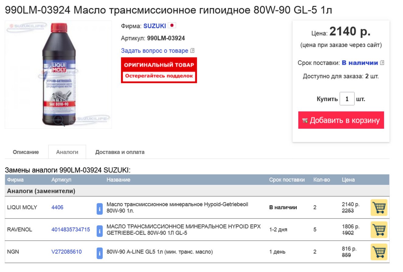

с сайта сузуки
нам все предлагает минералку

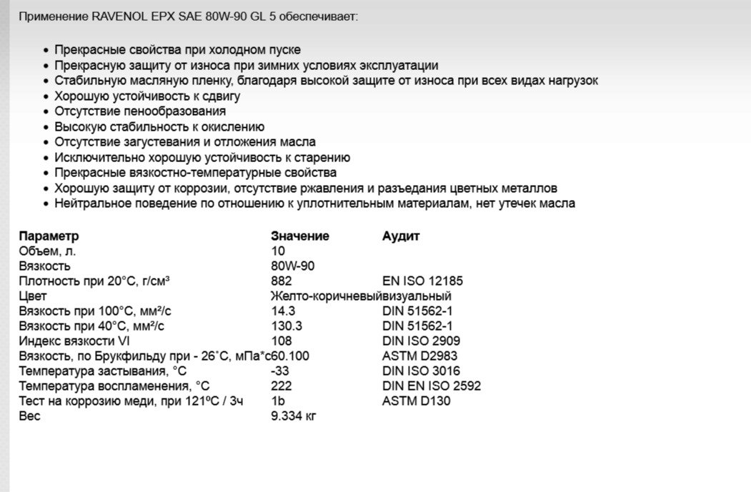

и если посмотреть хар-ки Равенола на замену, то там
опять же - низкий индекс
