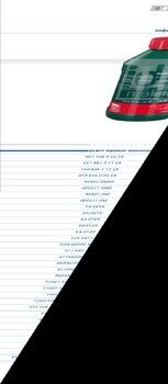

20 сентября 20224 г Автор На приеме у febi есть допуск psa как аналог тоталa lds. И у febi много допусков. Даже киа psf 4.может они все взаимозаменяемы. И может мне лучше декстрон 6 залить, если он будет лучше для гидроподвески чем декстрон 3? Торговые номера: CHF 11-SChrysler MS-11655Citroen Fluide LDSFord WSS-M2C204-AGM 1193160548KIA PSF-4MAN M 3289Opel B 0400070Pentosin CHF 11-SPSA S71 2710PSF-1TOTAL FLUIDE DATOTAL H50126TUTELLA GI/RVW TL 52146WSS-M2C204-AZF TE-ML 02K
