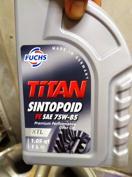

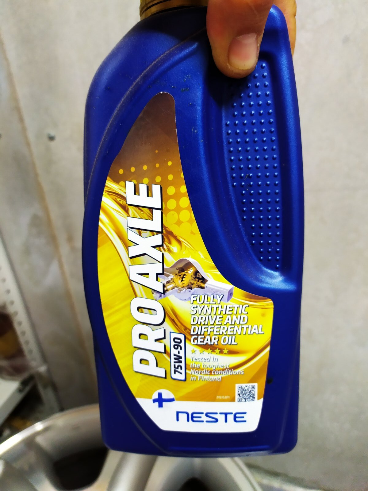

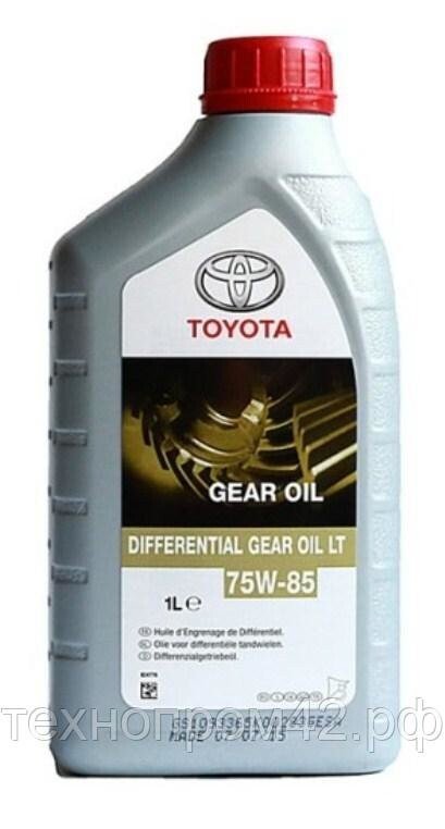

Исходя из своих запасов, есть вариант в Несте 75-90 долить Тойоту 75-90 (раздатка). И в Тойоту 75-85 долить Фукс 75-85 (редуктор).
Фотки всех 4 масел прикрепил в сообщении.
