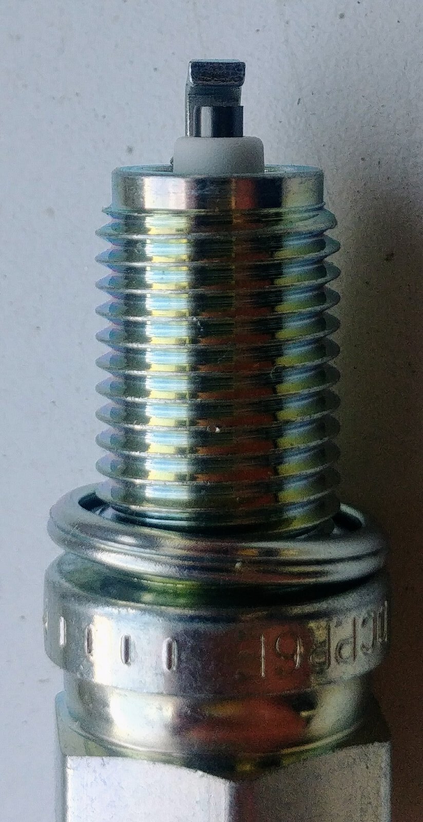

11 августа 20224 г Отдельной темы нет, спрошу здесь. Приобрёл резервную свечу в 4-х тактный меркури. Плисс, кто что использует, мож что есть лучше из платины ирридия. Мне подборщик аналогов не выдаёт По большому счёту к этим свечам претензий нет, но мож ?

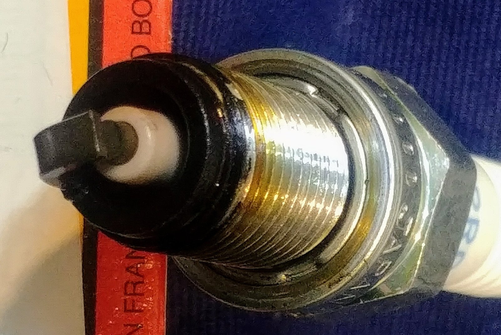

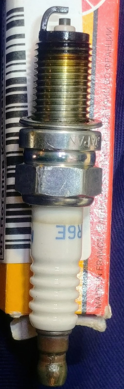

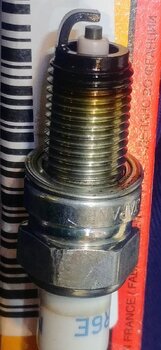

11 августа 20224 г Добавлю, выкрутил рабочую свечу. По мне юбка слишком "засалена" мож смесь беднить надо ?
