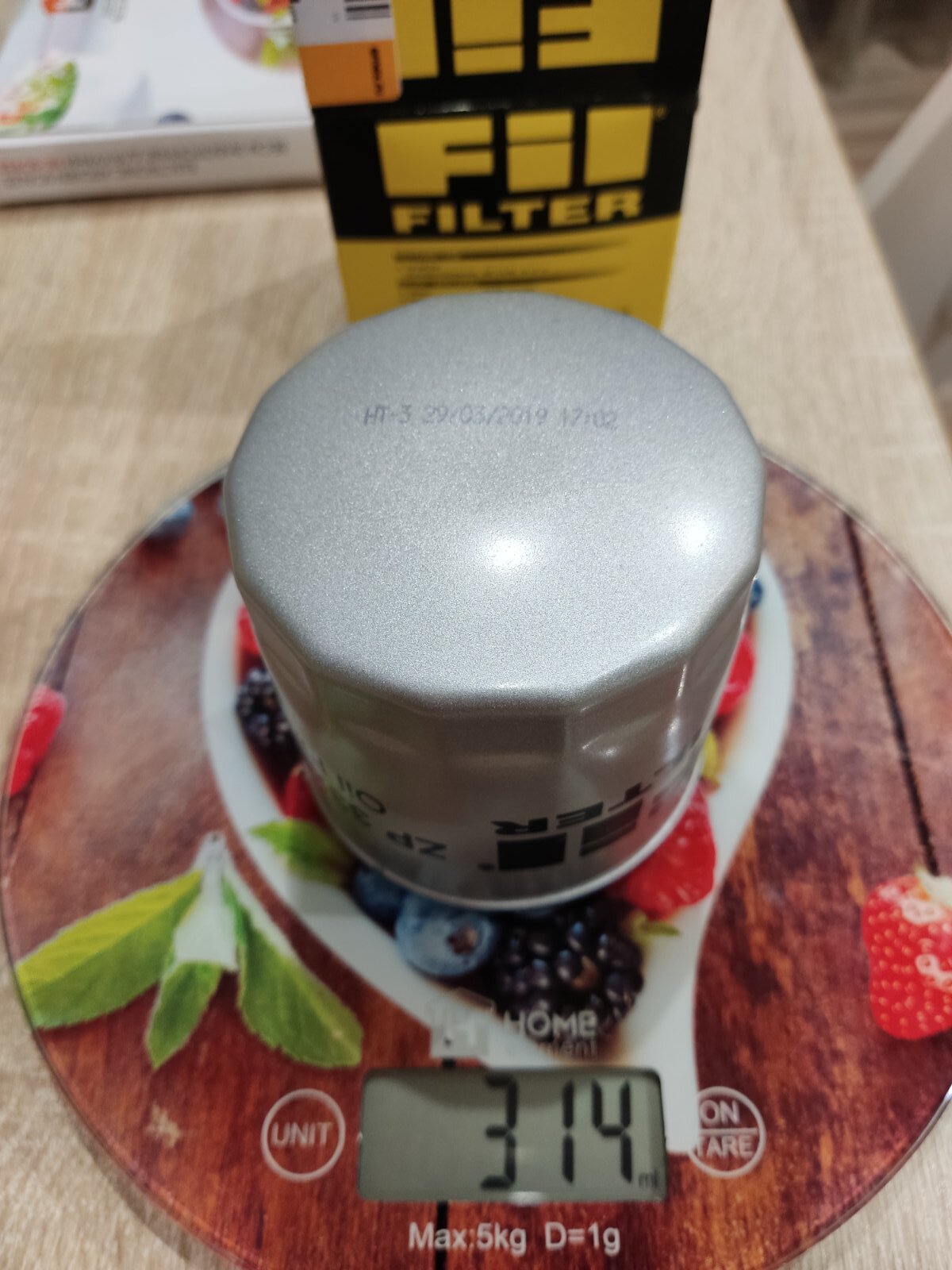

Фоткни ещё, пжлст, верх фильтра с датой выпуска.

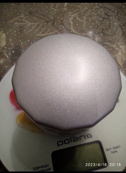

Smoke77 а взвесить не могу, батарейка сдохла

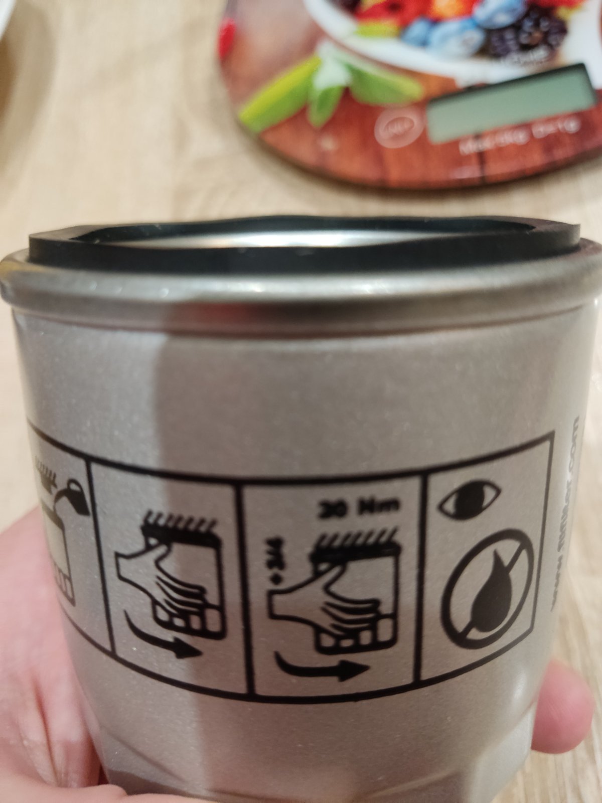

alex323 Спасибо! У меня масса такая же. Обратил внимание, что уплотнительное кольцо волнами. У тебя также?
Изменено пользователем Smoke77
Smoke77 не, не обращал на кольцо внимания. А вот маркировка у меня стёрта, еле еле проявлена, совсем небольшой фрагмент.
alex323 Меня это "волнистое" кольцо смущает. Dimmy Как вы думаете - оставить фильтр или вернуть в магазин?
Smoke77, а резинка в посадочном месте не прижимается? Она просто выпячивается местами. Проблем не вижу, если честно.
10 часов назад, Dimmy сказал:
Резинка сидит плотно, выпячивания не прогибаются.
17 часов назад, Smoke77 сказал:
Вечером гляну на своём
19.04.2023 в 11:15, Dimmy сказал:
можешь попробовать ее перевернуть.
Дело оказалось в ширине резинки. Слишком плотно входит в паз. Я взял резинку от 04E115561AC (она чуть уже), села в паз ZP3329MG без волн. Потом обратно поставил родную и расправил её с усилием пальцами до получения ровности :D
Кстати, у 04Е115561Т никаких проблем с резинкой не было.
