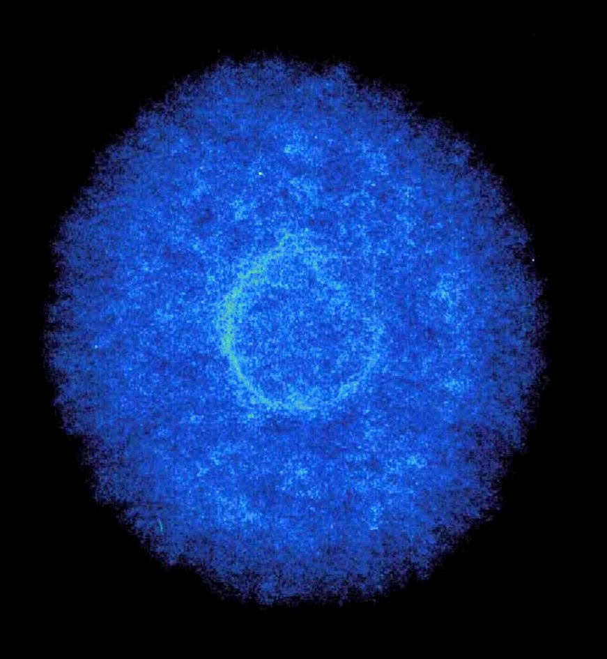

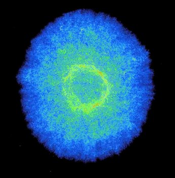

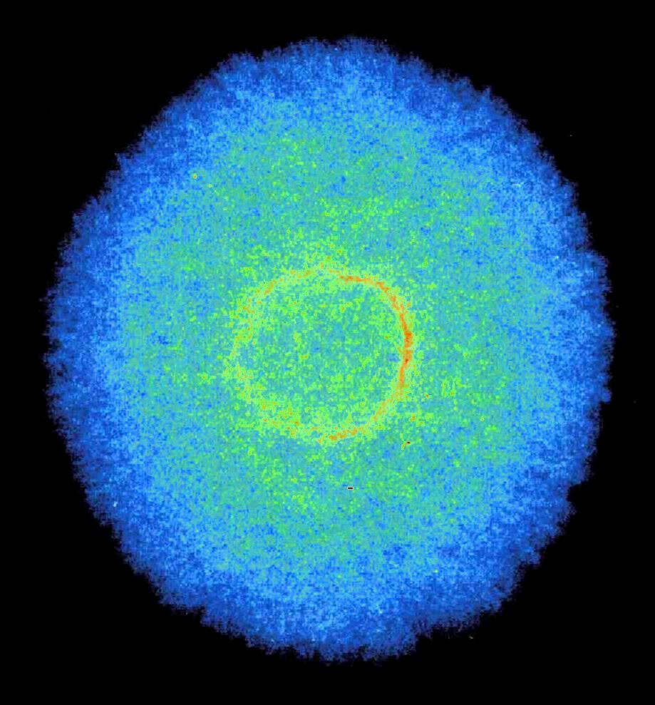

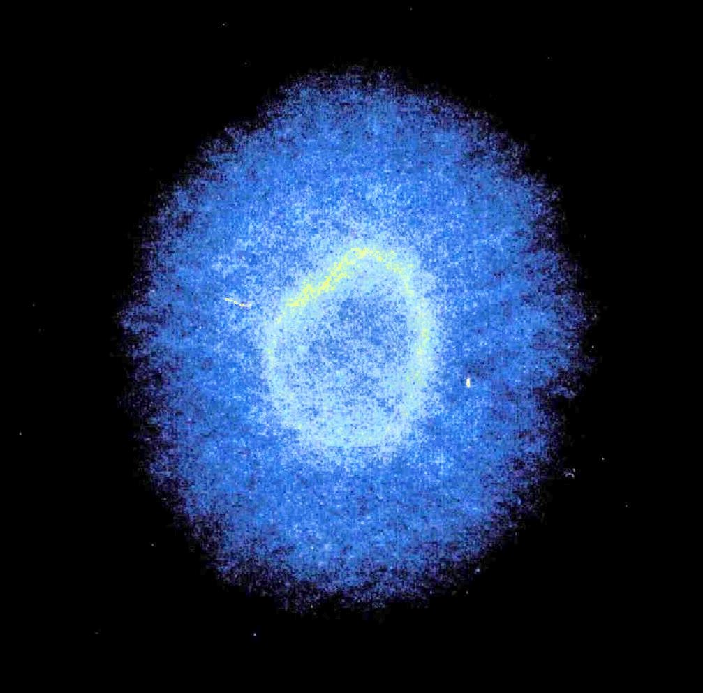

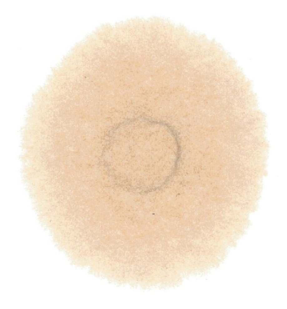

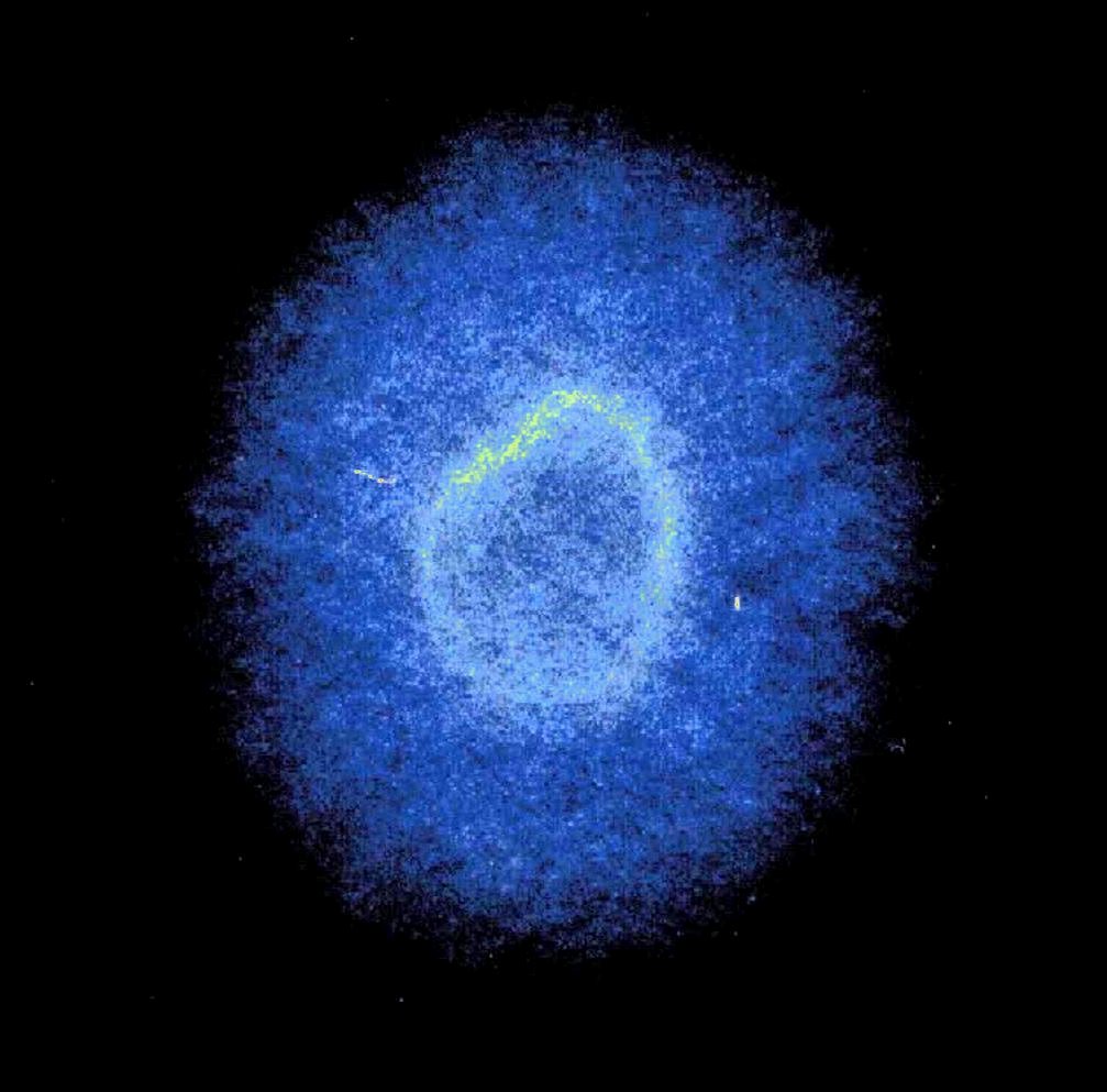

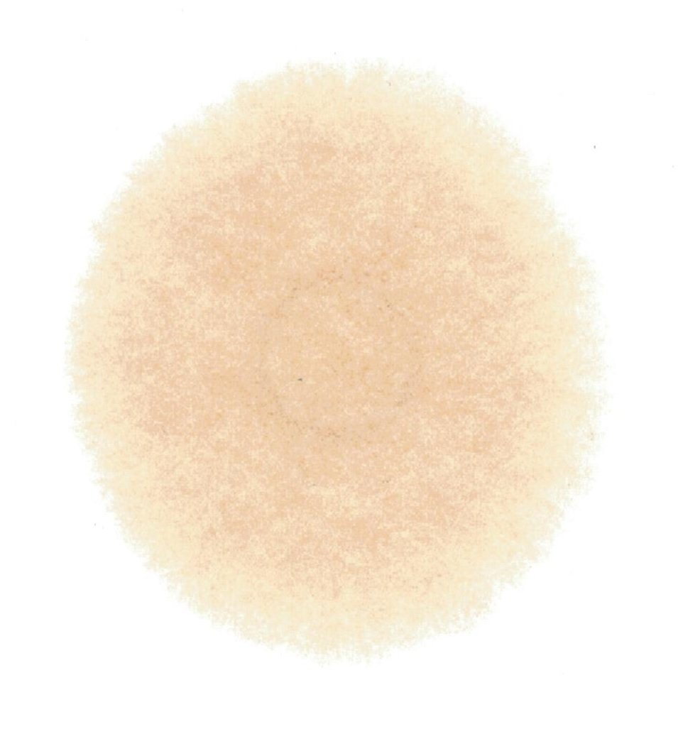

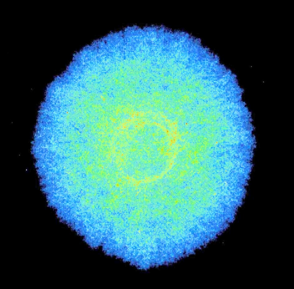

ZIC X7 FE 0W-20 (масло 2015г.в.) на Toyota Rav4 3ZR-FE
Пробег на масле 6400км., около 213м.ч., топливо около 650л. (бензин только Газпром 92), средний 10.2л., средняя скорость 30км.ч.

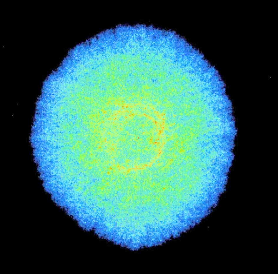

Сушка 17ч.
184779142_17.thumb.jpg.0991bc9553bf0b80099df6019a29da3c.jpg2067127356_17.thumb.jpg.ca65b11f386d8897f62649b0f60c4df8.jpg992129151_17.thumb.jpg.4fa7f31438fc6f8272aaa6d51c6e61e0.jpg

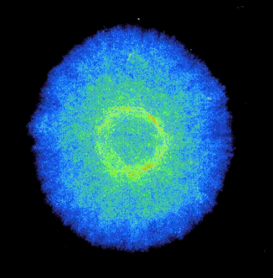

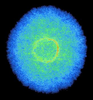

Добавлю сушку 22ч.
932937730_22.thumb.jpg.857f4cc31c73a19ccd725091e1b546ac.jpg1779348642_22.thumb.jpg.5314f5f91a25648a13b639dd6e1f2e5f.jpg1194545562_22.thumb.jpg.21837af250445adbe00011a5f5cfa4e2.jpg

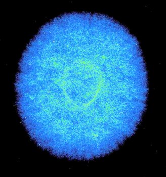

Сушка 27ч.
1951031311_27.thumb.jpg.f51e88d951e4214ca6f1a3ccbfa98f86.jpg598339748_27.thumb.jpg.39bf0f25505a5bc13099b84c470f938f.jpg584706326_27.thumb.jpg.a938ce3afe3ff585d0bf605904f67047.jpg

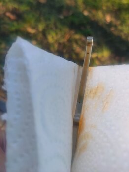

Масло на горячую, угара по щупу нет.

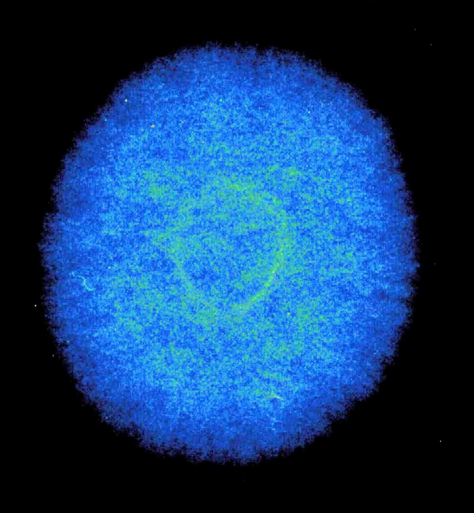

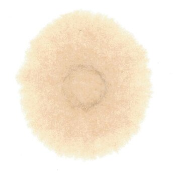

Пробег на масле 8030км., около 290м.ч., топливо около 850л. (бензин только Газпром 92), средний 10.5л., средняя скорость 28км.ч.

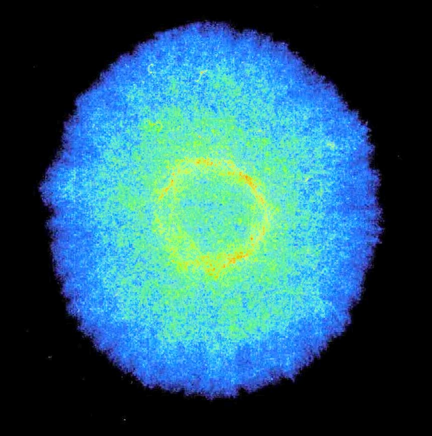

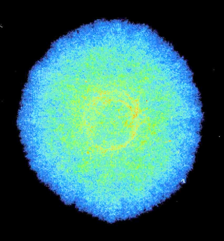

Сушка 20ч.
98801118_20.thumb.jpg.2485ba5b8cf75eaf5e5960e652dafa0b.jpg310132870_20.thumb.jpg.56d648f035725bbac8d0f5fd031abe80.jpg43539830_20.thumb.jpg.b8f0f22beee784b621f2daa8011bbdec.jpg
Угара визуально нет, цвет масла на горячую.

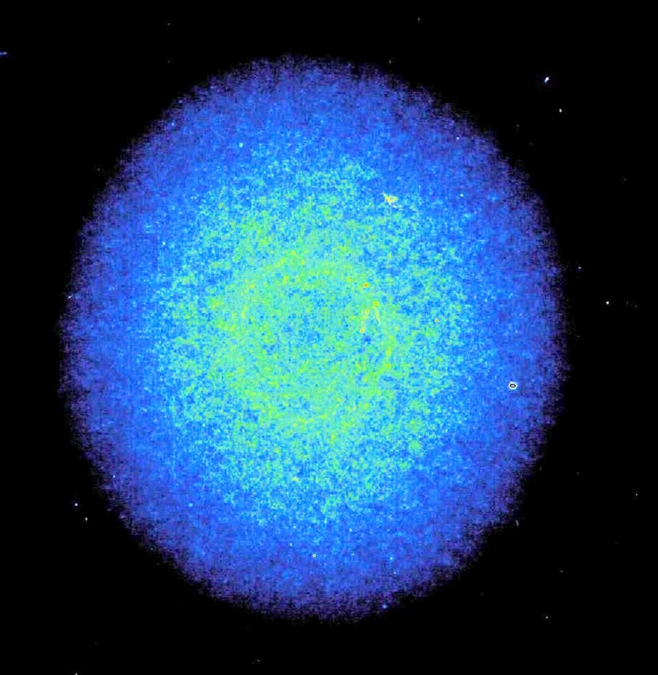

Сушка 25ч.
674424651_25.thumb.jpg.efb6ef8ce86660dcc045d23f14a07810.jpg1170844226_25.thumb.jpg.745f3cbb06c3b2f0a7942f971fb5b60b.jpg2028802639_25.thumb.jpg.2a15147507c194cd2d04005c0fb0d96d.jpg

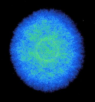

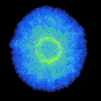

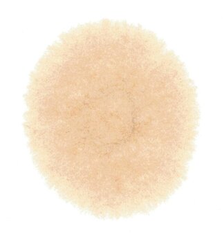

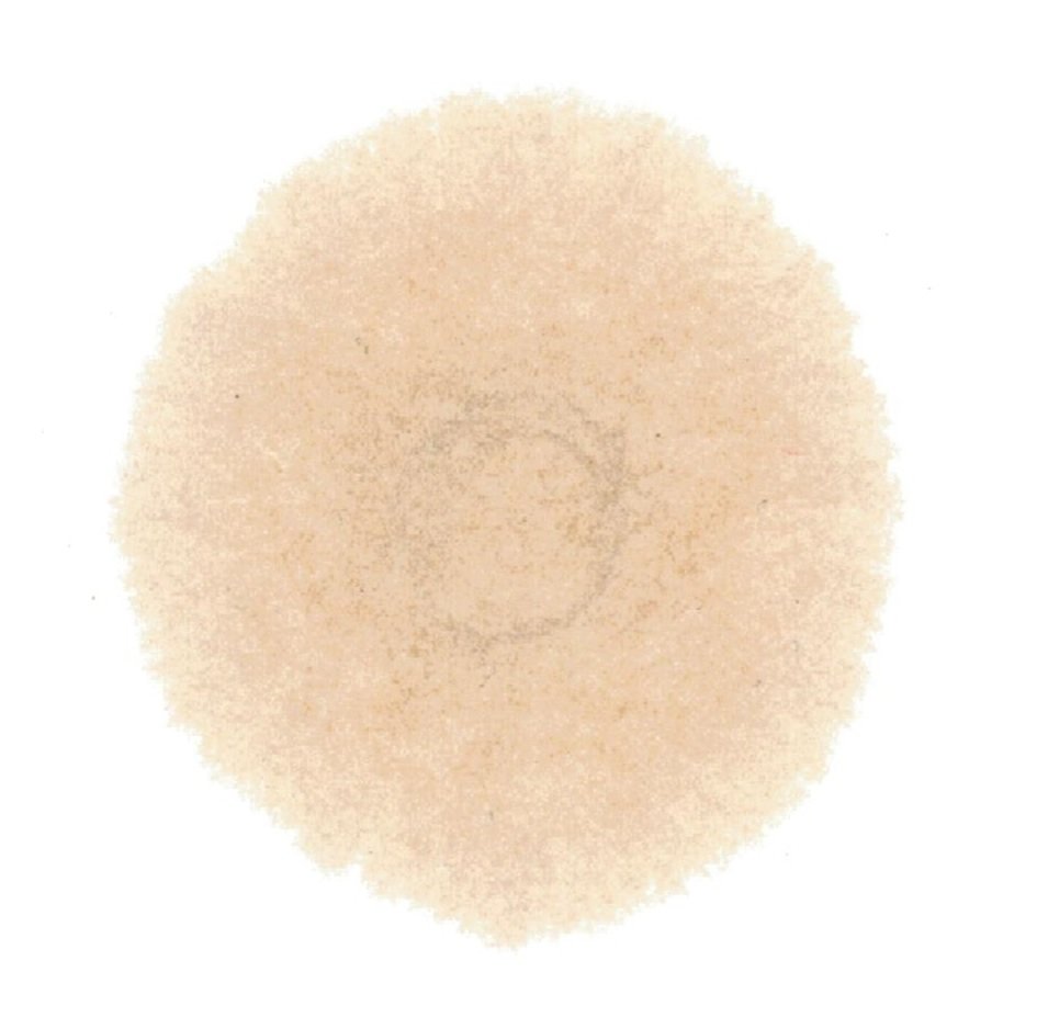

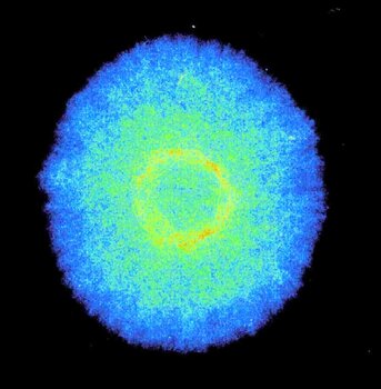

Пробег на масле 9630км., около 360м.ч., топливо около 1020л. (бензин только Газпром 92), средний 10.6л., средняя скорость 27км.ч.

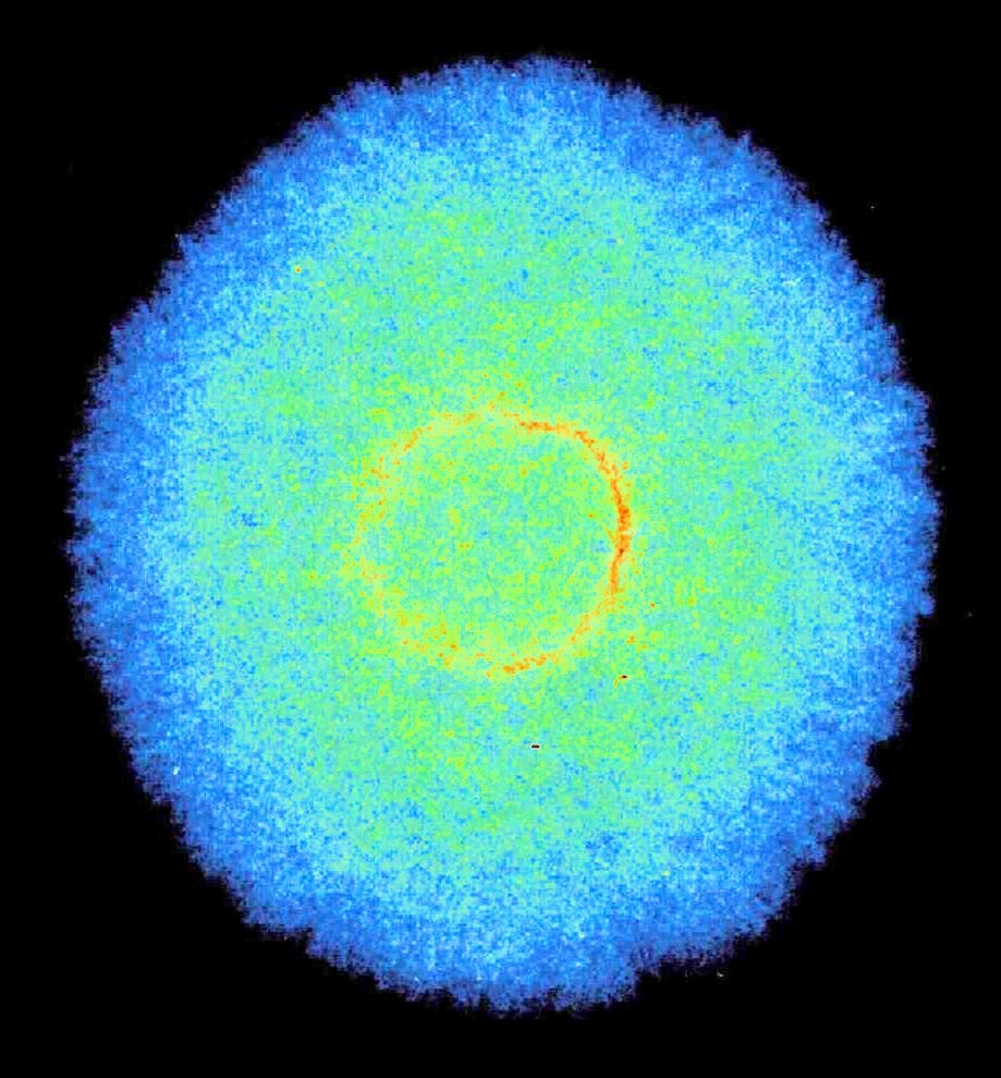

Сушка 20ч. Масло слито.
778331055_.thumb.jpg.0dbac77e5ea2c30816951af465cb6fcd.jpg1752894277_.thumb.jpg.79050a8b175fb3214647a6f25233e10b.jpg1334776244_.thumb.jpg.4a23cae228db98245275eaf9e106a845.jpg
Сушка 24ч.
2101118676_.thumb.jpg.34a853cb302eca3331d14ce1351169c7.jpg781590933_.thumb.jpg.fa885ae0e515b6e7bc1e774208703f9d.jpg1980151168_.thumb.jpg.f54b84426386c891f76e0e32f23725b4.jpg
Сушка 30ч.
253503882_.thumb.jpg.2a1ffe00fb5af280439498edc2c687d7.jpg658435537_.thumb.jpg.da564cb7df243dbfe2e4bbafc008574c.jpg18669576_.thumb.jpg.c211bdf481f4abdeb744209b8ce45d24.jpg

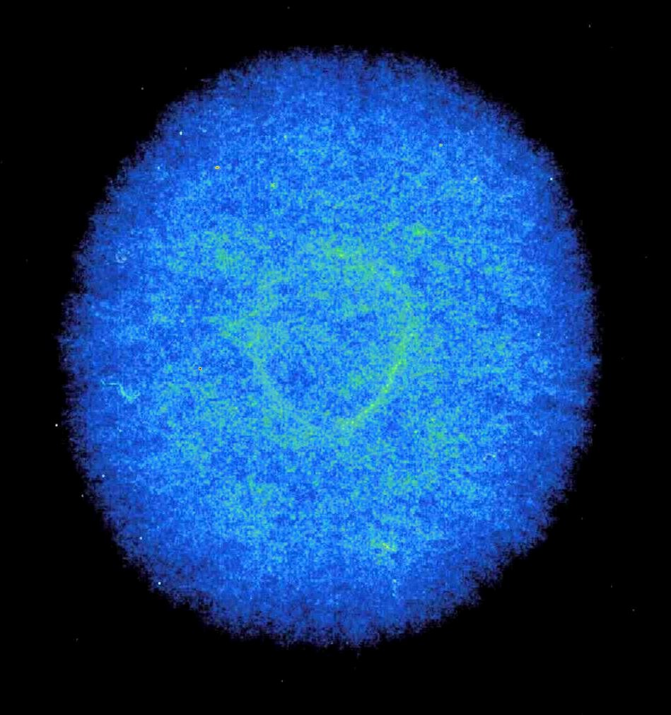

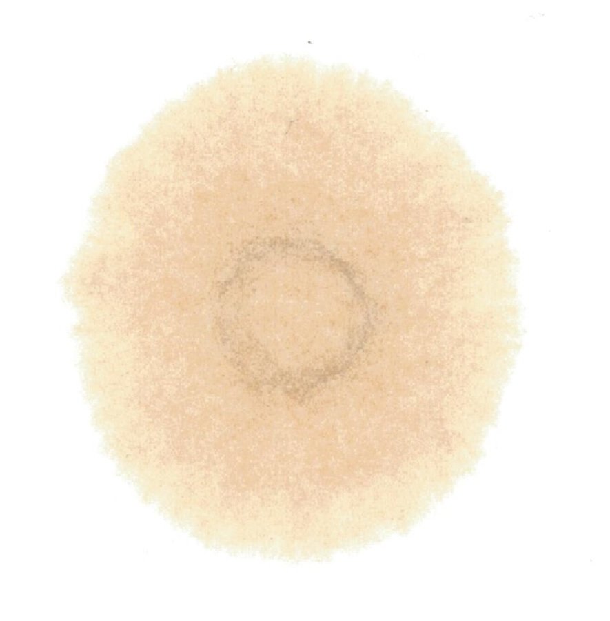

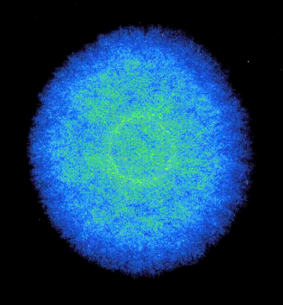

Toyota Rav4  3ZR-FE 2,0 л 146 л\с АКПП (вариатор), передний привод, 2019г.в. (4 поколение)
Пробег на момент заливки: 31000км.
Масло залито 27.03.2022г., т.с. на тёплый период, масло из той же партии, что было залито на холодный период (смотрите капли выше).
Пробег на масле 5570км., около 185м.ч., топливо около 540л. (бензин только Газпром 92), средняя скорость 30км.ч.
Данные по скорости и топливу +- , потом будут точнее.
Сушка 26ч.
1838801257_26.thumb.jpg.b9c06f1775e706ff33512e8856494292.jpg877879808_26.thumb.jpg.9a721934b37c82bacef24f39648e8f1d.jpg464487493_26.thumb.jpg.9073c991ed48b184536d7eb505e40e52.jpg

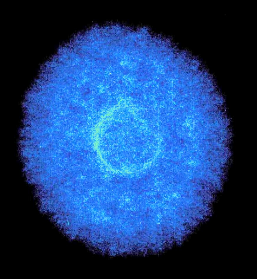

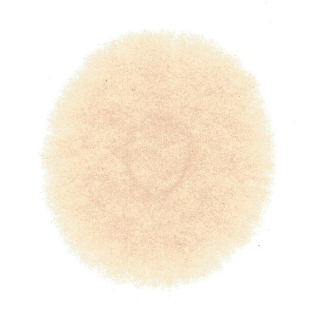

Пробег на масле 6730км., около 217м.ч., топливо около 645л., средний 9,6л. (бензин только Газпром 92), средняя скорость 31км.ч.
Капля сделана на "неправильной" бумаге, квадратик для заметок.
Сушка 14ч.
1232585388_14.thumb.jpg.39164ea9a3a9821f368c54e706127569.jpg844669578_14.thumb.jpg.0b5d365700ca273675d0ca4f86016fd0.jpg1595920694_14.thumb.jpg.13c30e2a94d14f2e663b256ba3160c56.jpg
Сушка 22ч.
1279838843_22.thumb.jpg.0023ea3fcf8f02710b106a6e55738cab.jpg2145068603_22.thumb.jpg.d1dfc6f1d1a2ac64fb36792149fe551b.jpg1625590009_22.thumb.jpg.fa5f2d3a0ede2b4d66309f05fa3788dd.jpg
Сушка 38ч.
844770739_38.thumb.jpg.c66462d801d773fd8ad9756e014fc4a6.jpg632109999_38.thumb.jpg.29e58f06f4d24ab0ae9b4f222fab1932.jpg2074179152_38.thumb.jpg.d48806e3670a16461e947dbd6638488c.jpg

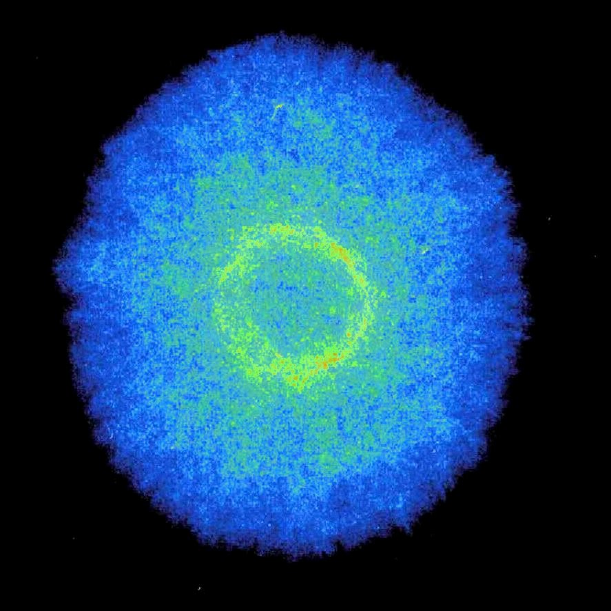

Общий пробег 39400км.

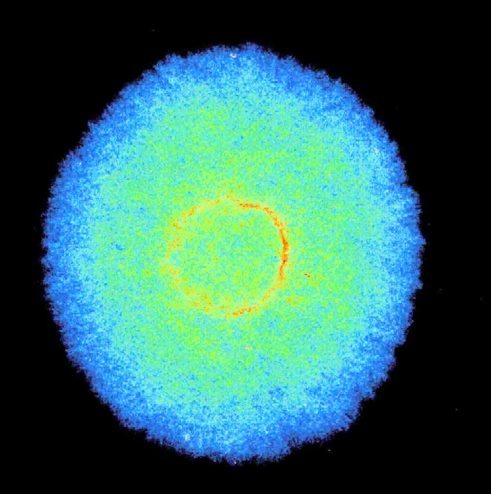

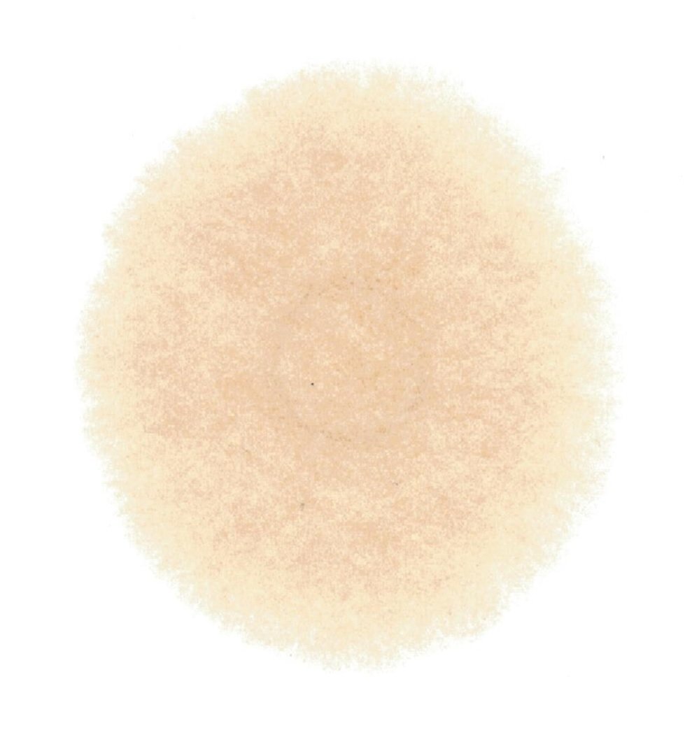

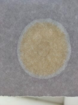

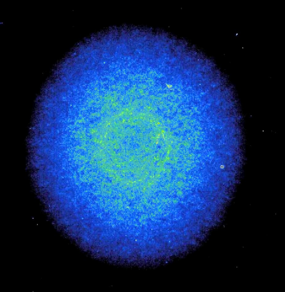

Пробег на масле 8400км., около 270м.ч., топливо около 800л., средний 9,6л. (бензин только Газпром 92), средняя скорость 31км.ч.
Капля сделана на обычной бумаге, на ктр я всегда делаю.
Сушка 21ч. (потом добавлю ещё).
583055315_21.thumb.jpg.9848a9077ea3d54daf6d245f4d73ba6f.jpg862732224_21.thumb.jpg.44742edd8e1d1e2e4f977b7bf432996e.jpg939434083_21.thumb.jpg.74d03ea6551c5728d8fe8c0650607304.jpg
В принципе уже можно сказать, что летом данное масло меньше "устаёт" (беру в расчёт и пробег и м.ч. и конечно же топливо)
Сушка 24ч.
556112398_24.thumb.jpg.56c7268522c2858e5078155ea44417e5.jpg1341124942_24.thumb.jpg.eec88717479fc4113f9dd3c86a393cfd.jpg1052189081_24.thumb.jpg.42abc3950432a467d58a350698c9468c.jpg
Сушка 30ч.
1318744315_30.thumb.jpg.fb508f6061aed8ca445bd86692682533.jpg1762864975_30.thumb.jpg.9ae733b4c96342fd957e1e17558de0c0.jpg802261561_30.thumb.jpg.25c5f234b4f246f2742844d5b668fd41.jpg
Сушка 45ч.
1846236812_45.thumb.jpg.8c9dd06088a69cb85232e3bfe6b81ed5.jpg726420613_45.thumb.jpg.823e0bae3da0aeae30076e62ad189621.jpg391609380_45.thumb.jpg.eea0c46560ebbf2497b97a0021f44fd1.jpg
На просвет 45ч.
Изменено пользователем Евген48

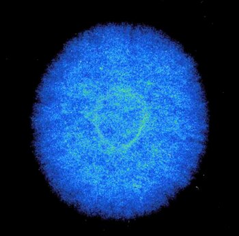

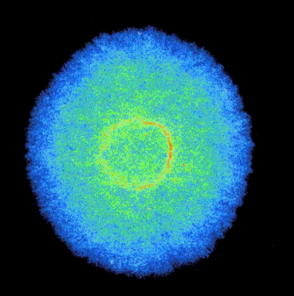

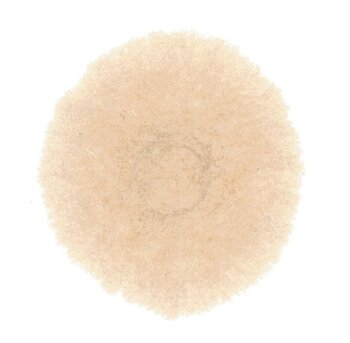

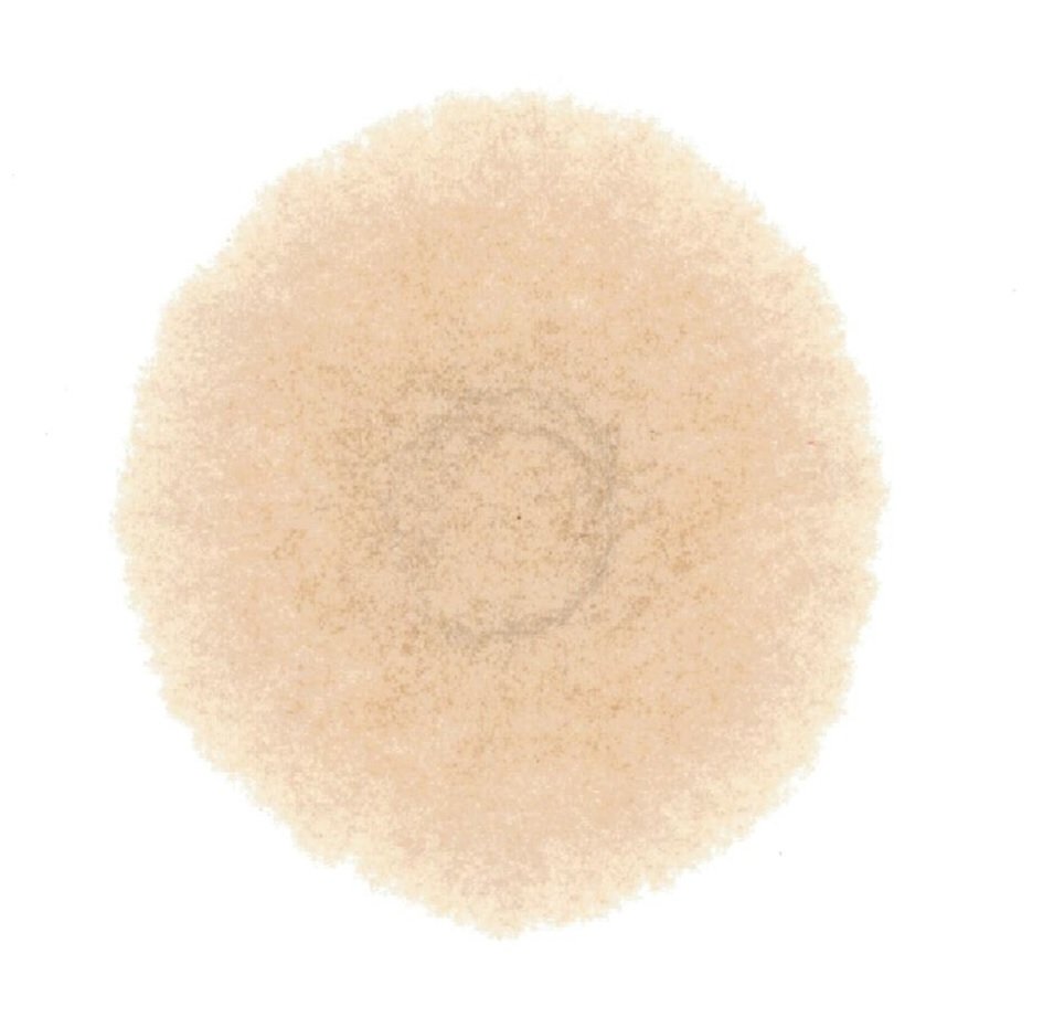

Общий пробег 40600км.

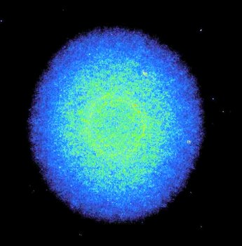

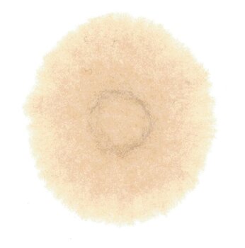

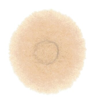

Пробег на масле 9600км., около 310м.ч., топливо около 920л., средний 9,6л. (бензин только Газпром 92), средняя скорость 31км.ч.
Сушка 24ч.
1764199875_24.thumb.jpg.1e2a33b1a29043064d322cfed9992b8d.jpg1119739496_24.thumb.jpg.57b18842095ed8ea63325225458178bb.jpg1286242832_24.thumb.jpg.883241e002bb91a7311973bff934fce0.jpg
Сушка 33ч.
2022568742_33.thumb.jpg.7318e5762647ba6e21177fb79e6264ba.jpg1338933056_33.thumb.jpg.e88841af30321b5ceacc86b71f1ffa1d.jpg905950672_33.thumb.jpg.305bfe6a142676b1db3d4df16a976100.jpg
Общий пробег 41990км.

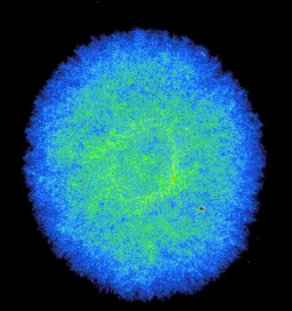

Пробег на масле 10990км., около 356м.ч., топливо около 1060л., средний 9,6л. (бензин только Газпром 92), средняя скорость 31км.ч.
Сушка 24ч.
514559229_24.thumb.jpg.77b86ba9d713feac730414bfbb8db963.jpg2030191255_24.thumb.jpg.7c0d56b184cd008bf183bafd07438174.jpg1752118217_24.thumb.jpg.3ecd29eb1031aa5c40068651a7c96bca.jpg
Сушка 31ч.
1058339199_31.thumb.jpg.33add7f7774474a344e344c426449af1.jpg1406810853_31.thumb.jpg.4ceb1984a7aaeac7e6b63502de8261ca.jpg390359392_31.thumb.jpg.114132ad7836a57001a21271fb6aecfd.jpg

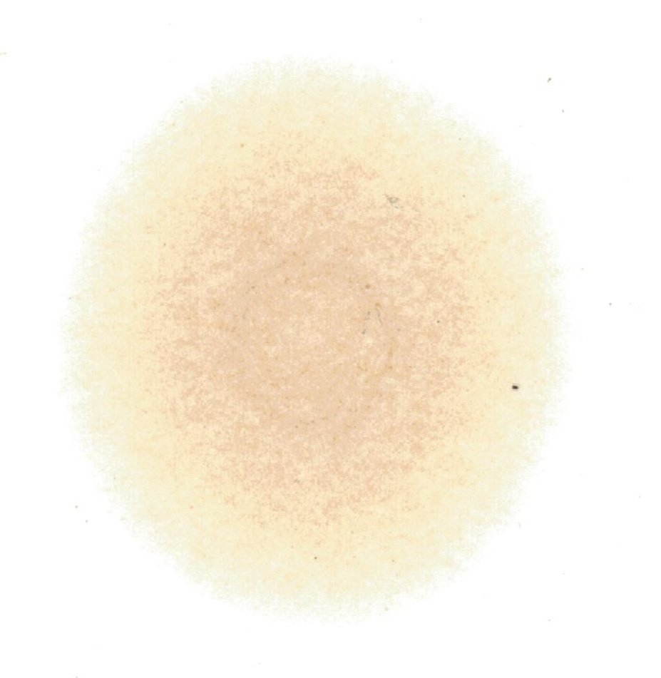

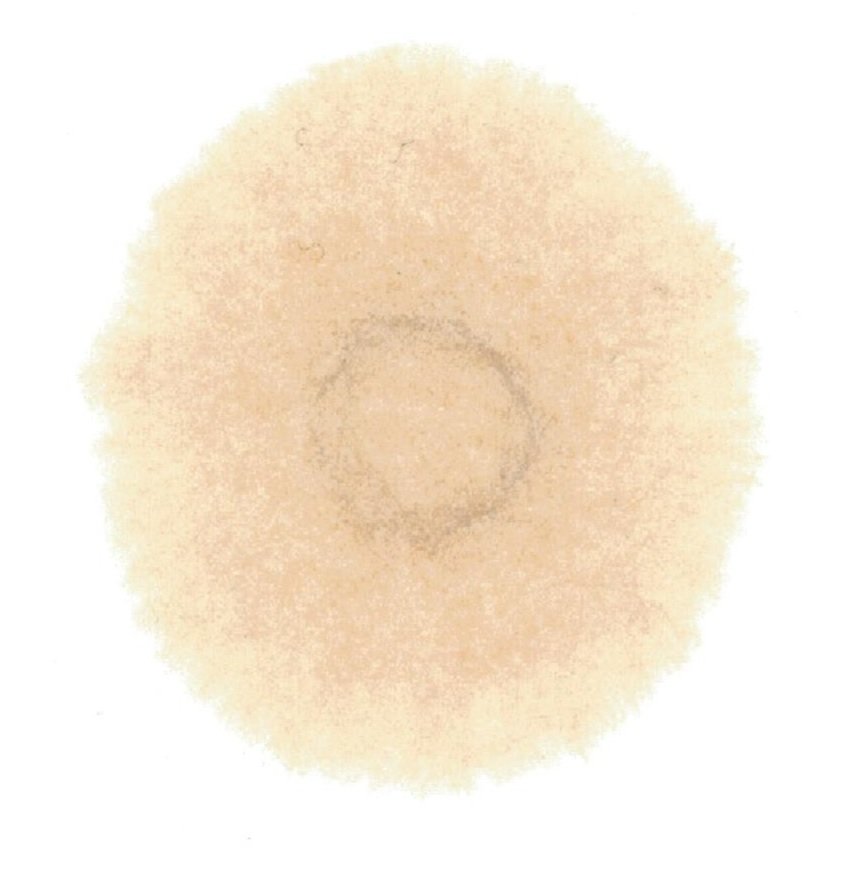

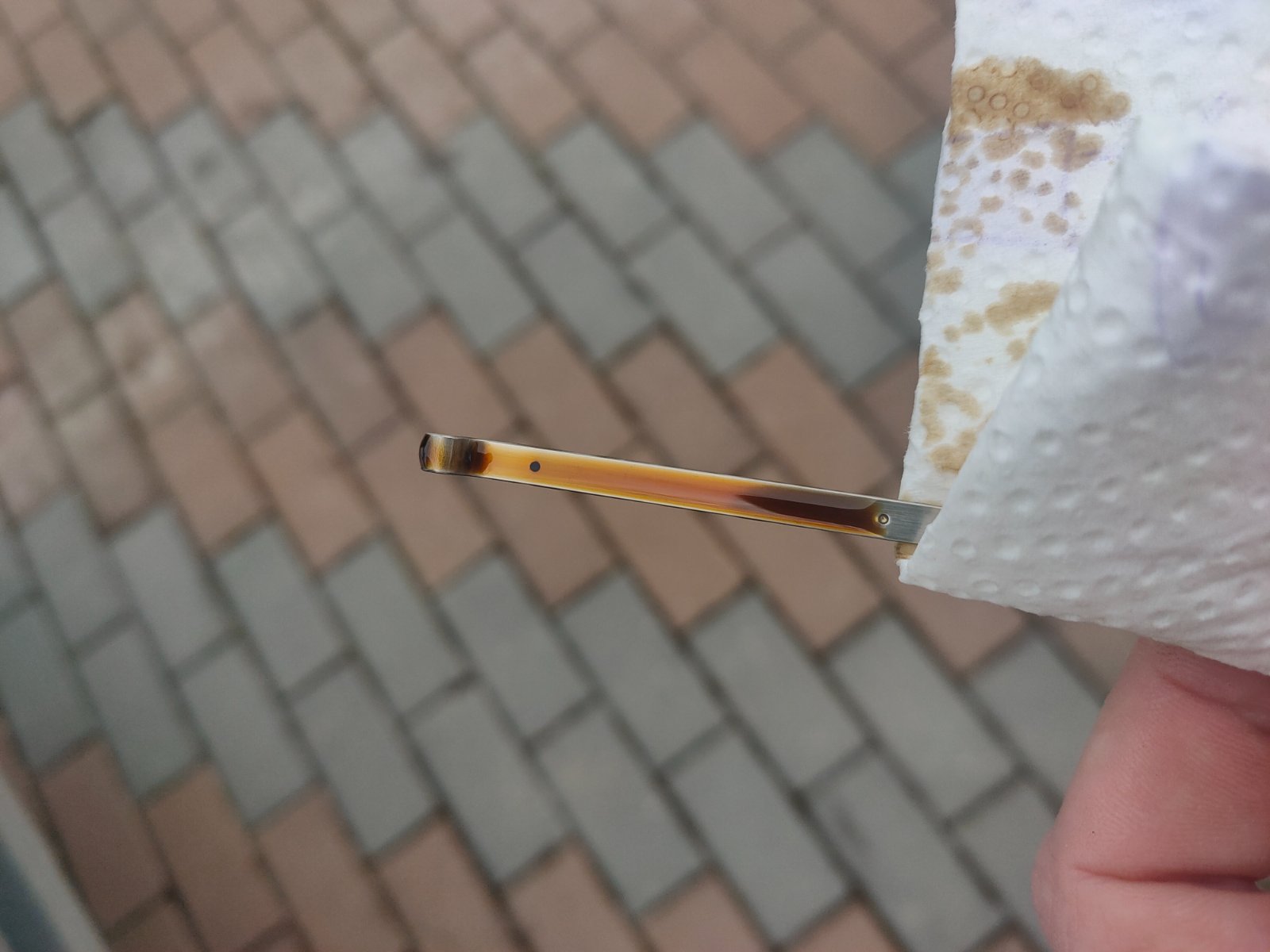

Масло слито на пробеге 11235км, 360м.ч., топливо около 1080л., средняя 31км.ч.
Цвет масла на горячую перед сливом.
На мой взгляд уже 9600 было многовато, четкая граница уже терялась.
