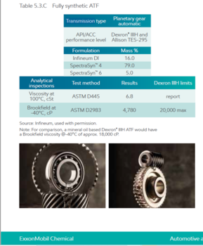

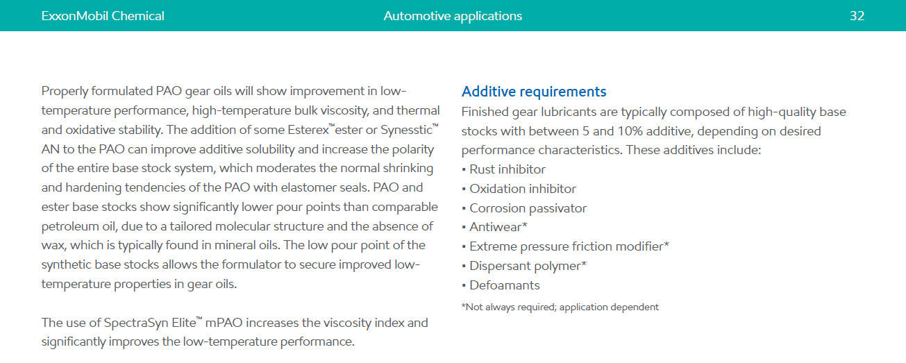

а есть примеры, где атээфки почти полностью на пао? ну и вариаторная жижа с модификаторами трения это интересно, ремень не будет проскальзывать?
Нашел в презентации Мобил помимо рецептур на PAO+ESTER и AN для моторных масел, есть для 75w и ATF

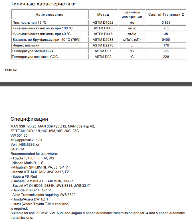

21 минуту назад, Penske сказал:
В голову сразу приходят Castrol Transmax Z, Castrol TranSynd
Точно, чисто на PAO
Castrol Transmax Z
Castrol TranSynd
