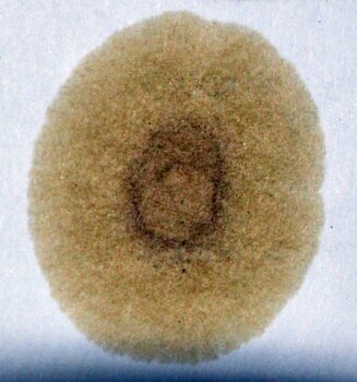

Всем, доброго дня!
Всех, более знающих, прошу подсказать: менять масло сейчас, или без проблем возможно докатать до весны?
Хендай - Акцент - Тагаз, 2004г. движок G4EC. Пробег за 200т.км.
Масло: CASTROL GTX Ultraclean 10W-40 (залил прошлой осенью, и езжу до сих пор), пробег на этом масле примерно 4000т.км
Передвижение в основном в пригороде, средняя скорость 60-80 км/ч, по трассе очень мало. В пробках не стоял.
Масло взял с щупа, после 5 минут, как заглушил. Сохло двое суток.
Фото на столе и на просвет, за качество фото не ругаться!

15 минут назад, gogen28 сказал:
Это трассовые показатели....
Если реально такая средняя скорость, то можно и оставить масло, но 10в40 на зиму в корейца как-то странновато...
8 минут назад, prv21 сказал:
...с прошлой осени езжу, зиму отъездил, нормально. Один раз не завёлся, "прикурили" и дальше поехал...
gogen28 я бы поменял, есть ощущение, что ДВС не совсем чистый.
19 минут назад, gogen28 сказал:
обычно у относительно свежего масла по краям есть слой прозрачный на капле, у вас его нет, но и яркой границы с края тоже нет, так что хз что сказать - масло и не труп, но и далеко не свежее.
10 минут назад, prv21 сказал:
...верно, нет прозрачного края...
