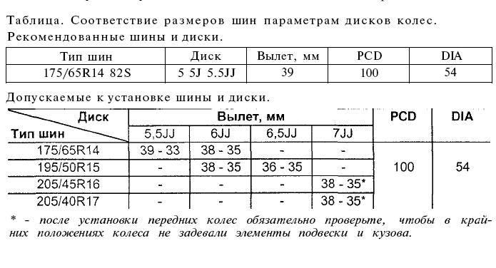

Вылет ЕТ дисков колес Тойоты
Вот сабж собсно , пригодитсо при выборе дисков на Ваше авто :
взято из мануала Toyota Paseo 1990-1999
