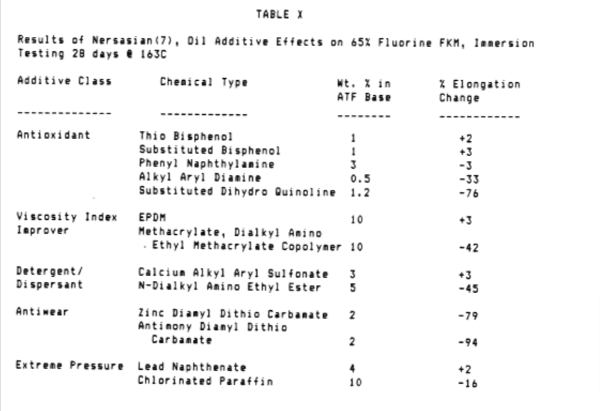

Nersasian подробно изучил влияние конкретных присадок к маслу на эластомеры FKM. В этом исследовании в качестве базового смазочного материала использовалась основа жидкости для автоматических трансмиссий, не содержащая присадок. К смазочной основе были добавлены различные присадки, и старение FKM проводилось при 163 ° C. Потери при удлинении рассматривались как показатель отвердения. Типичные результаты этого исследования приведены в Таблице X. Хотя FKM в целом обладают отличной химической стойкостью при высоких температурах, Таблица X показывает, что многие присадки к маслам могут агрессивно воздействовать на материалы FKM. В частности, металл. Дитио карбаматные противоизносные присадки демонстрируют способность к катастрофическому затвердению материалов FKM при высоких температурах.
Приведенные выше исследования демонстрируют, что тип присадок к смазочным материалам, применяемый в конкретной системе смазки, может оказывать сильное влияние на долговечность эластомерных уплотнительных систем. В связи с широким разнообразием смазочных материалов и специально рекламируемых присадок к смазочным материалам, доступным потребителю, постоянное беспокойство ощущается со стороны потребителей. производители эластомерных уплотнительных систем. В связи с увеличенными сроками гарантии на компоненты автомобильного и тяжелого оборудования, разнообразие смазочных материалов и присадок к смазочным материалам создает серьезную проблему для производителей эластомерных уплотнительных систем.
