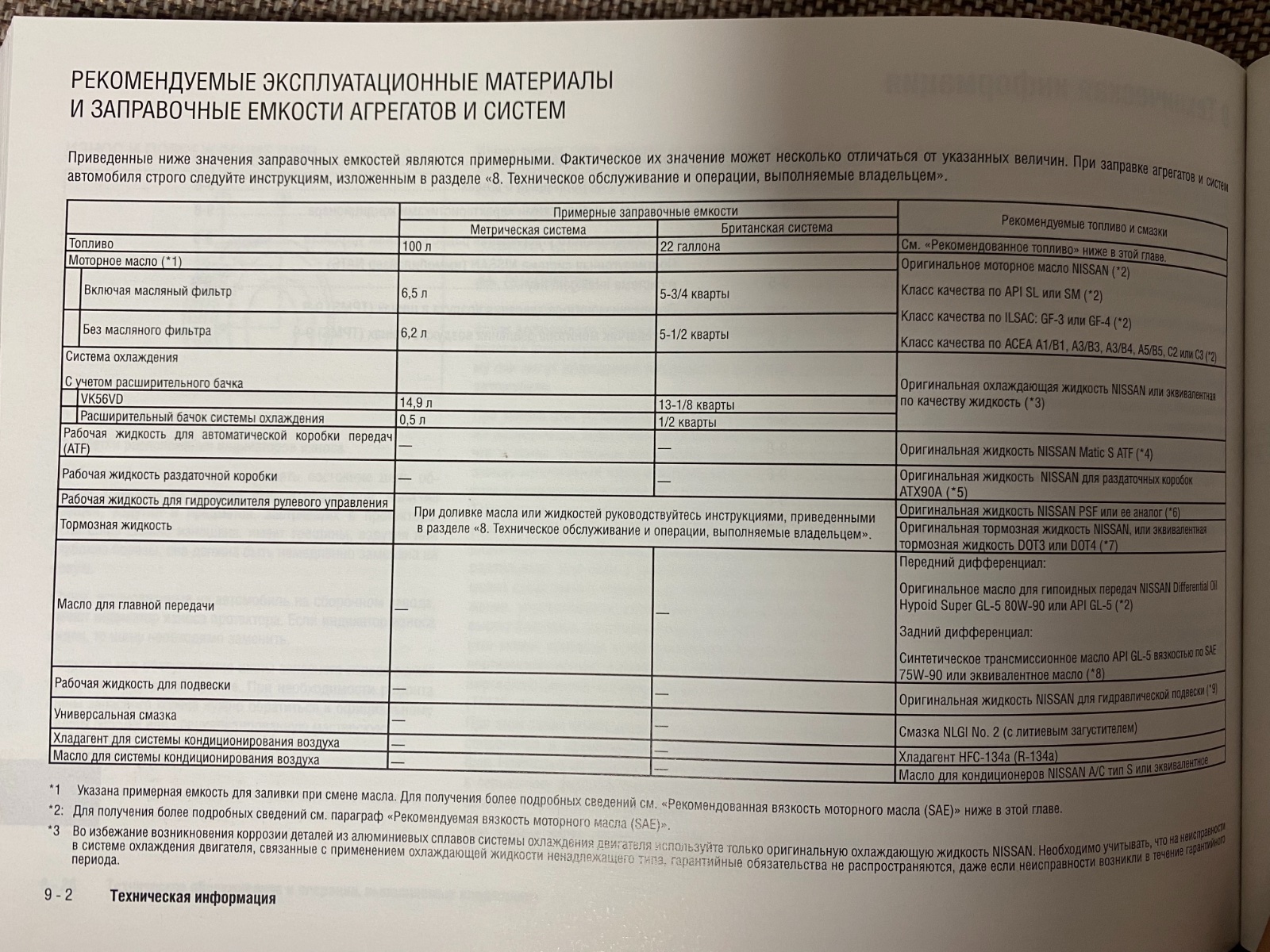

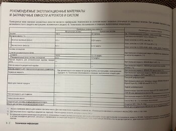

3) Заправочный объем масла: 6.5л -
 по сервисной книжке с заменой фильтра

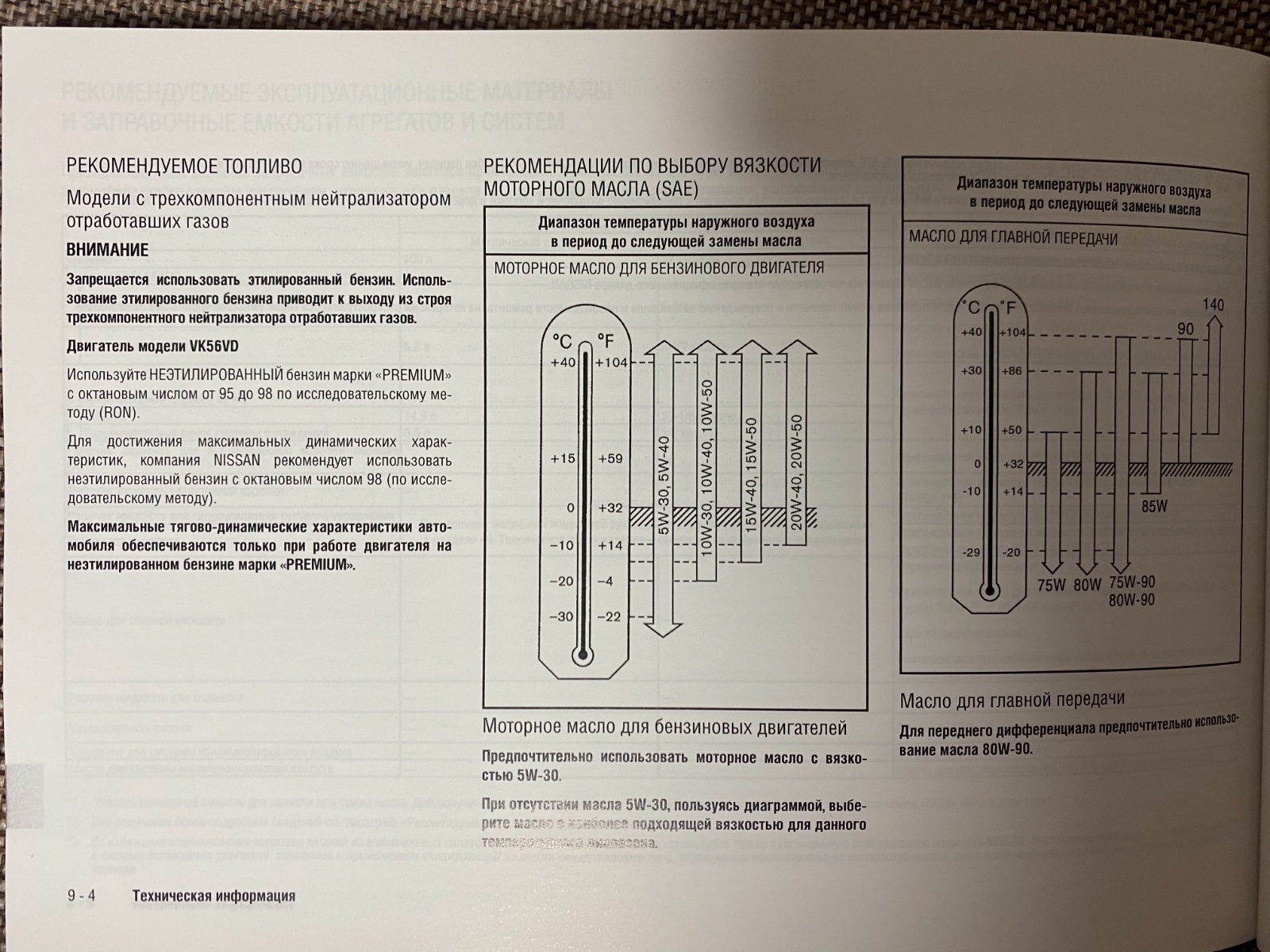

9) Допуски по сервисной: API: SL или SM, ILSAC: GF3 или GF4, ACEA A1/B1, A3/B3, A3/B4, A5/B5, C2 или С3
   вязкость: 5W30, 5W40, 10W30, 10W40, 10W50, 15W40, 15W50, 20W40, 20W50
10) топливо если имеет значение этот параметр: в основном лью на проверенных азс 95й, 100й, 98й
прочитал уже прилично на форуме, но хочется получить совет от гуру конкретно по моим режимам, условия эксплуатации и с учетом того что катализаторов не будет скоро.
Заливали ликви моли 5w30 AA азия америка, склоняюсь к ликви молли молиген 5w30, вроде его можно лить и в солярис(вторая машина в семье) и есть возможность купить такое масло дешево.

Масла не чистят и не моют. Это миф. Если хотите аккуратно промыть двс, помогут мягкие промывки перед сменами масла, эстеровые масла и добавки с их содержанием.

Любое товарное масло при перекатах оставит нагар. ЛМ делает хорошие масла, просто с изрядно долей маркетинга в цене.
0w30 от 5w30 отличается ТОЛЬКО вязкость на холодную, 0w30 сбережет ваш двс зимой при холодных пусках.  Когда и просходит основной износ. Всегда, когда температур ниже - 15, желательно лить 0w30. Желательно по gtl/pao
 И в мануале у Вас есть даже 0W20, так то.
Да и учитывайте, что прожарки, машинки трения и прочие радости ютуба, к реалям работы масла в двс, отношения не имеет.
Изменено пользователем Elrus
58 минут назад, Elrus сказал:
К сожалению нет. Возможно в более свежих двигателях есть отличия.

11 часов назад, a-ha сказал:
Находил  канадский мануал от 2017 года на Ниссан Армада - безальтернативно в мотор VK56VD фирменное нисановское 0w-20.
Для Armada 2010 года масло 5W-30 ILSAC GF-5 американский мануал.
Дальше рыться не стал.
Позже они действительно стали рекомендовать 0W-20.
Романоф про 0W-30 все вышесказанное поддерживаю.
Горячая вязкость 5W-30 и 0W-30 одинаковая, низкотемпературные свойства у 0W-30 сильно лучше.
Поэтому зима в холодном регионе - только 0W-30.
