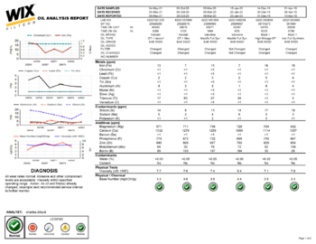

6 мая 20215 г Популярное сообщение Закреплён Kendall GT-1 dexos1 Gen2 0W-20 API SP отработка на Kia Optima после 8426км Масло: Kendall GT-1 dexos1 Gen2 0W-20 API SP; Автомобиль: Kia Optima (JF) 01.2016 г.в., 2.4L - G4KJ, АКПП; ГРМ: Цепь; Общий пробег на одометре: 71 907 км; Пробег на масле: 8 426 км; Средняя скорость: ~37 км/ч (бортовой компьютер); Моточасы: ~229 (бортовой компьютер); Израсходованное топливо: Не считал; средний расход ~10л/100км; Доливки масла: ~1 qt; Присутствие отложений в двигателе ДО: Через отверстие заливной пробки отложений не видно - мотор блестит внутри; Присутствие отложений в двигателе НА ДАННЫЙ МОМЕНТ: Неизвестно; Автозапуск: Нет, сел и поехал; Наличие чип-тюнинга: нет; Предпусковые подогревы: нет; Период эксплуатации и срок эксплуатации на масле: с октября 2020 по май 2021 года; Температурный режим: 20 °C ~ 29 °C; Топливо: Бензин 89ый и 93ий (R+M)÷2 Method; Режимы: Город ~50%, трасса ~50%; Фильтр масляный: Wix 51324; Фильтр воздушный: Оригинал KIA 28113-C1100; Объем заливаемого масла: 5.0 кварт; Отбор масла: через пробку (в середине слива) в чистую пластиковую ёмкость 100 мл; Что было до этого масла: Kendall GT-1 Max 5W-20; Промывка промывочным маслом: Не делается. Изменено 6 мая 20215 г пользователем Gaffer мл/ч --> км/ч
6 мая 20215 г Автор Коротко об этом интервале и масле: - Масло покупал у местного дилера Кендалл; - На этом масле мотор работал достаточно плавно, но на предыдущей рецептуре с титаном было тише; - Эффект свежего масла присутствовал первые тысячи три миль; - Масло доливал дважды, около одной кварты - оба раза по пол кварты, последний раз за 500 миль до замены; - Масло потемнело сильно к концу интервала, на щупе смотрелось чисто нефть - слитое масло сильно пахло бензином; - Заливать такое масло ещё раз уже едва ли буду, уже попробовал и доволен - теперь снова SAE 5W-20; - Режим эксплуатации смешанный, в основном трасса и пригород в час пик; - Режим эксплуатации "сел и поехал", ; - Местность здесь холмистая и извилистая - всё время перепады высот и серпантин, разве только хайвэи более или менее прямые.
