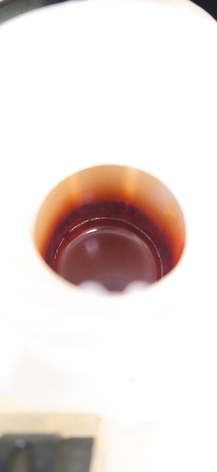

Прошу помощи в выборе антифриза для авто Ravon R2 (он же Chevrolet Spark). Заводской стал мутным, темно красным, с налетами в расширительном бачке. Авто эксплуатируется 4 года 7 месяцев.  GM-кий антифриз в РБ стоит конских денег и, начитавшись, я чет не хочу его лить снова.

1 час назад, Igloo сказал:
Походу РЖА.
Мыть серьёзно. Могу дать контакты чела с Трилоном на продажу. Или хотя бы начните с соды. Но фотографии всех этапов надо выложить сюда (а не ссылки на файлообменник или хостинг). Вообще в мануале что написано по поводу антифриза. И даже этикеток нету под капотом?

4 часа назад, Igloo сказал:
Вообще он шёл с завода или дилер что залил?
Какая история машины?
28 минут назад, Barmaley сказал:
Походу РЖА.

Машина куплена в салоне и все время у меня. Антифриз не менялся ни разу.
Попробовал сделать фото в бачок:
18 минут назад, Igloo сказал:

9 минут назад, Igloo сказал:
Доливалось что?
10 минут назад, Igloo сказал:
Походу, ржавчина пошла серьёзно. Для красителя цвет перенасышенный.
Фото сделайте каждого этапа.
