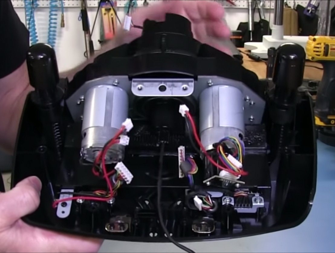

Здравствуйте! Возникла проблема с выбором смазки для соединения металл - пластик косозубой передачи(на фото).IMG_20210413_172357.thumb.jpg.d648879cc99cfbe8c2c86e5a64aabd9f.jpgIMG_20210413_172418.thumb.jpg.1d3c4fbd7be76c395a90ba933569991d.jpg
Корпус, в кором находится шестерня. Screenshot_20210413_182807_com.google.android.youtube_edit_27239114846884.thumb.jpg.25000422a11769fe7bd679ec3ca3a15c.jpg
Это механизм обратной связи игрового руля logitech g29(градусы оборота 900.450 в одну и 450 в другую сторону) . Начитался про Liqui Moly Silicon-Fett на форумах и сайтах и уже даже купил её, но прочитал здесь на oil-club, что человек написал, что для таких узлов она не подходит(вот то обсуждение https://www.oil-club.ru/forum/topic/30021-smazka-aktuatora-robotizirovannoy-korobki/) , и что нужно использовать

SL1 Screwdriver78  к шестерне крепится руль. Моторы создают вибрацию(от дорожного покрытия в игре), при наезде на что-то в играх в руль "бьёт", бывает руль быстро крутится(при заносе, например, перекручивается быстро до упора). То есть бывают резкие рывки, причём с усилием. Я, по глупости, Шрусом смазал, так он весь разлетался. "Червяки"/валы (если правильно называю) моторов после прокручивания совсем чистые становились, с шестерни вся смазка тоже улетала. Там давление между зубьями моторов и главной шестернёй давольно высокое бывает, грубо говоря, как когда руль в машине без гидроусилителя на месте крутишь.
