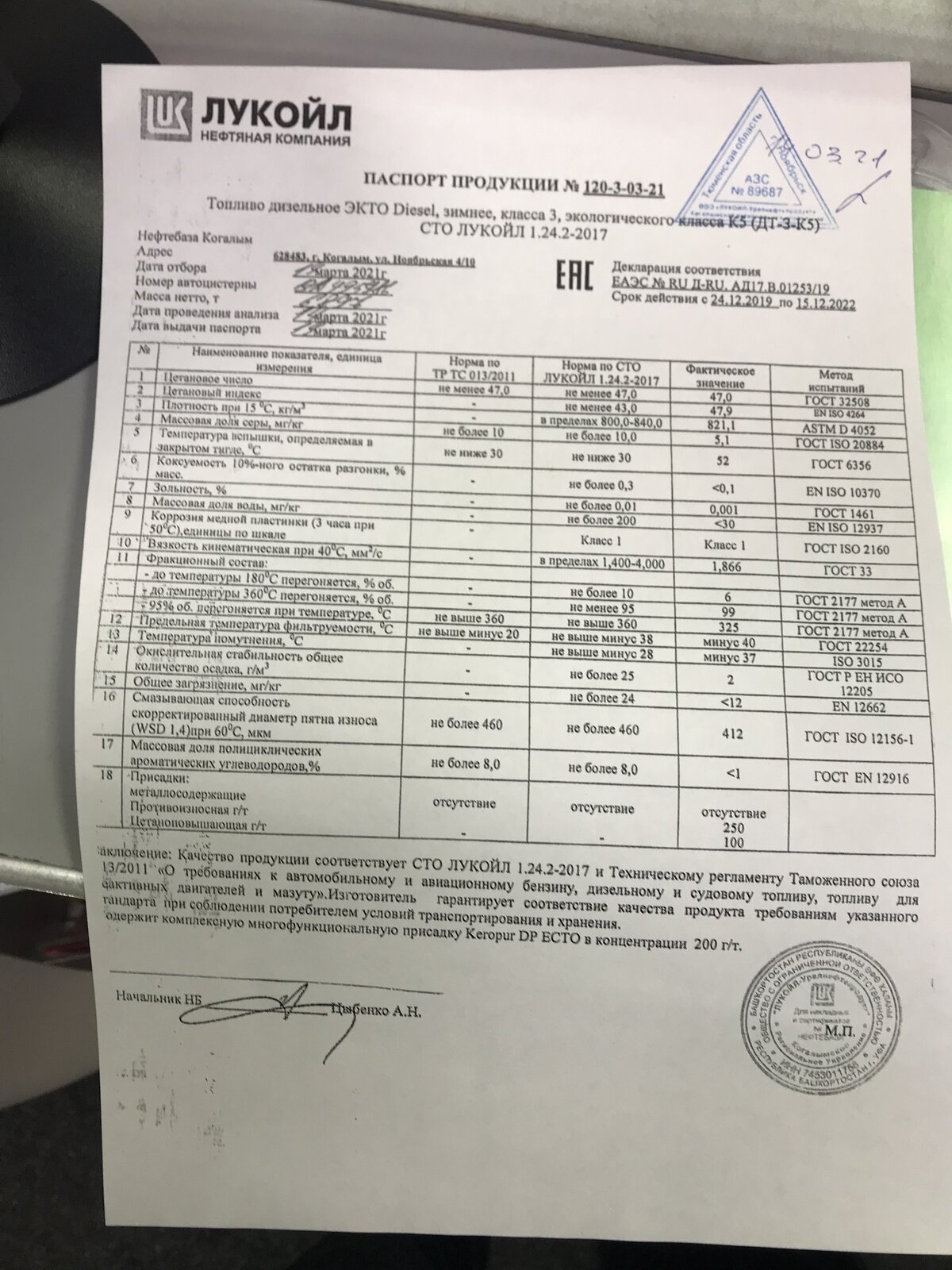

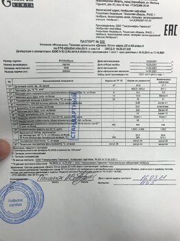

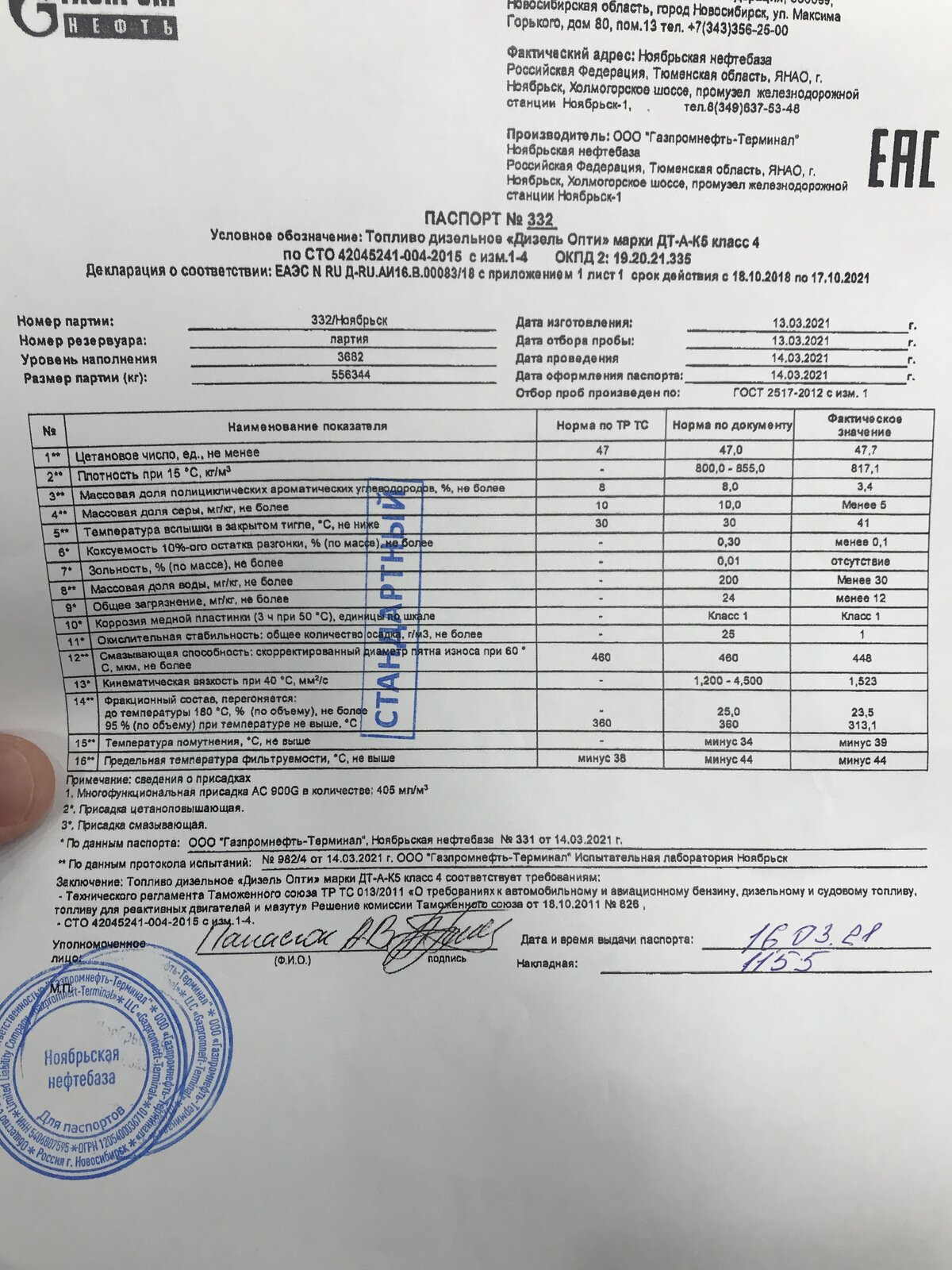

Всем доброго времени. Ребята подскажите какое топливо лучше? Регион использования Ямало-Ненецкий АО. 17.03.2021 заехал на заправки и посмотрел их паспорта. Вот полагаясь на эти паспорта какое топливо, понятно чтобы точно сказать, нужно сделать анализ в лаборатории, но все же. Паспорта прилагаю.  P.S. других заправочных компаний у нас нет )

ГПН Арктика, Лук зимнее, для более низких градусов брал бы ГПН, а так Лук, очень даже ничего. Ну и попомером, что машинке лучше зайдёт..

ДТ от Лукойла немного лучше по своим ФХП.

Чем лучше то, ПАУ и смазкой:D..или лук "наше фсё"
да и топлива разные, не вполне корректно сравнивать

Я обратил внимание на класс: в Лучке он - 3 а ГПН - 4, и еще температура вспышки отличается тоже прилично, только не пойму, это хорошо или плохо)?
1 час назад, Dimas1990 сказал:
Это параметр для температуры фильтруемости топлива, чем выше класс, тем ниже температура воздуха для применения ДТ, но и при этом, топливо «суше» для топливной системы. Морозов уже сильных у вас там не будет, лучек в тему будет... у меня сын в Сургуте всю эту зиму на лучке от»ездил, все нормально...

На северах наверное смотрят не на ПАУ в первую очередь).
Арктическое топливо и зимнее, выше. При понижении ПТФ и смазка падает.
А так согласен, лук тоже б заливал в УрФО
