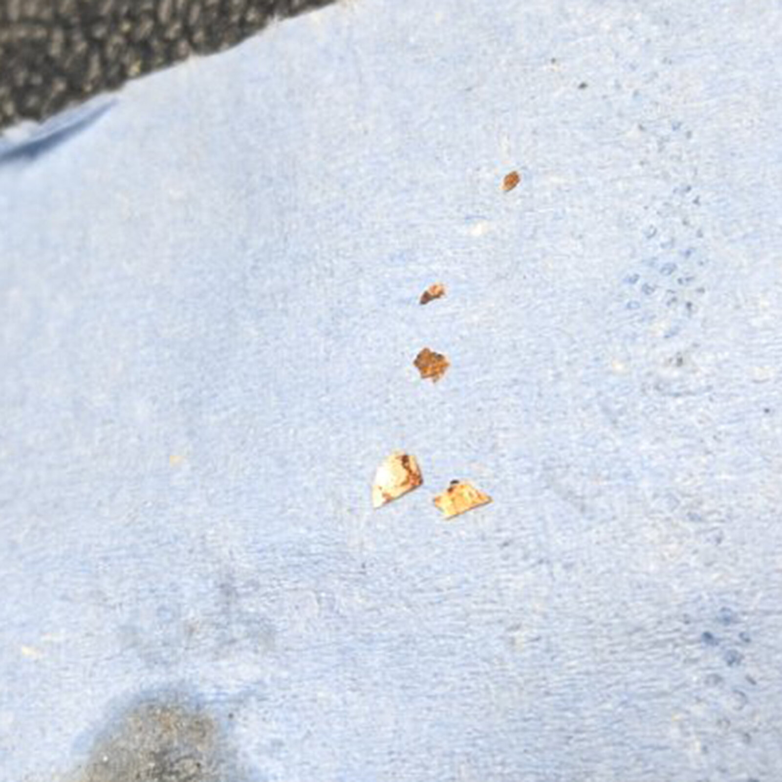

Нашёл в слитом масле пласт чего-то
На дне канистры для слива масла нашёл такую плашку, была целая, около 3-4мм в диаметре. Тонкая, легко ломается, похоже на кусочек краски, но в белый цвет внутри ни чего не видел чтоб было покрашено, крышка клапанов изнутри серая, поддон крашеный чёрный. С другой стороны плашки похоже на ржавчину, но не берусь утверждать. Авто Mitsubishi Galant с мотором 2.5. Каких-то замечаний по работе мотора нет. Налететь из вне не могло, это точно вылилось из поддона. Какой-то слой вкладышей передаёт привет?
0-02-0a-ed25e15aad9442e8ce81e3c4496136f54df8e8eae1d4d34d8116b1b21b96b99b_b1d7a94d.jpg
Очень похоже, что это фрагмент антидренажного клапана масляного фильтра. Задубел от времени и агрессивной среды, вот и стал похож на краску.
Попробовать нагреть , металл не сгорит , а что сгорит значит не металл))
