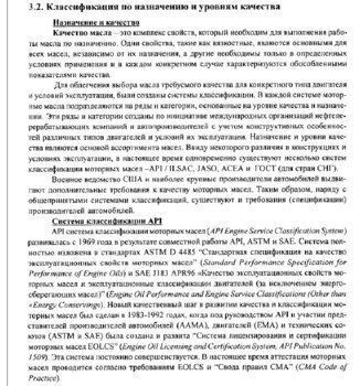

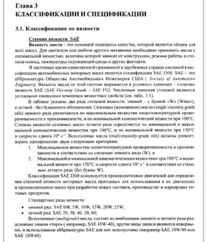

И
так ведь тема довольно обширная, в двух словах не раскажеш, лучше почитать книгу МОТОРНЫЕ МАСЛА, где 3я глава  описывает классификации, спецификации и методы тестирования, не всё актуально, но всёже ...
22 часа назад, power1 сказал:
