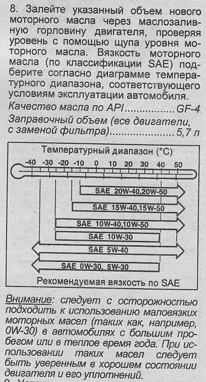

8) Из мануала:

Если я правильно понимаю в эти моторы вовсе не обязателен Dexos?!
Судя по мануалу достаточно не ниже API GF-4
1 час назад, Steviksan сказал:
Добрый день.
Ilsac 5w30
Если морозы за -30, то 0w30
