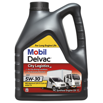

9 часов назад, Vengr сказал:
универсальное масло из линейки Motul / Liqui moly / Mobil / Idemitsu / Shell / Autobacs / Castrol / RusEff,
Спецификации и одобрения
Mobil Delvac™ City LogisticsM превосходит следующие требования или соответствует им:
ACEA C3
API SM/SL
Mobil Delvac™ City LogisticsM имеет следующие одобрения производителей оборудования:
Одобрение MB 229.31/229.51/229.52
VW 505 00/505 01
Типовые характеристики
Mobil Delvac™ City Logistics M 5W-30
Класс вязкости  5W-30
мм²/с при 40°C, ASTM D 445 -
68
мм²/с при 100°C, ASTM D 445 - 11,9
Зольность сульфатная, % мас., ASTM D 874 - 0,8
Общее щелочное число, мг КОН/г, ASTM D 2896 - 7,4
Температура вспышки, °C, ASTM D 92 - 230
Плотность при 15°C, кг/л, ASTM D 4052 - 0,85
Температура застывания, °C, ASTM D 97 - минус 36
