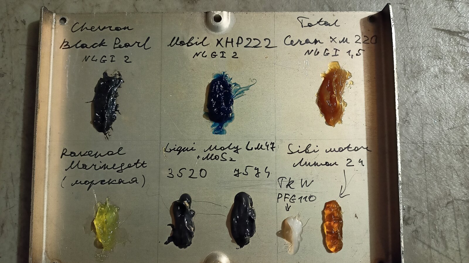

Заморозка в морозилке при минус 24 градусах в течении 4 с половиной часов.
Понимаю, что температура "маловата", но на ближайший месяц по прогнозу морозы нижу -20 отменили, а выбрать замену мобилу хотелось побыстрее. Все эти образцы хочу испытать при более низкой температуре, так что буду ждать морозов и в будущем дополню данную тему.
В заморозке участвовали:
RAVENOL Marinefett
Mobil Mobilgrease XHP 222
Total CERAN XM 220
Chevron Black Pearl Grease EP
LIQUI MOLY LM 47 Langzeitfett + MoS2
SibiMotor Литол-24
TRW PFG 110
В общем, даже при такой температуре Mobil аутсайдер. По остальным смазкам можно сказать, что тест пройден, нужно замораживать сильнее, чтобы увидеть изменения.
У меня к мобилу претензий в принципе нет, кроме того, что они скрывают нижнюю границу температуры. Может у кого есть таки техспецификация по ней с температурным диапазоном? Купил я его давненько, основывая выбор просто на маститости бренда. Чуть позже стал вникать в характеристики и выяснилось, что 222 никто не жалует в плане низкотемпературных характеристик. У мобила есть более подходящая смазка Mobilith SHC 220, заявлена до -40. Так что вопрос в неправильном выборе смазки, сам виноват.
Про Литол имел в виду под "температурным диапазоном" нижнюю границу, оговорился:)

Первая заморозка была при -24 в морозилке (видео в конце). Теперь перезаморозка на улице при -30. Максимум по температуре был -32 за 2 часа до съёмки.
RAVENOL Marinefett
Total CERAN XM 220
SibiMotor Литол-24
TRW PFG 110
