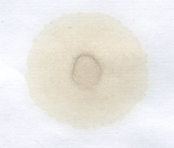

капля 1 - пробег 646 км, 28,1 моточасов
капля 2 - пробег 2350 км, 103 моточаса

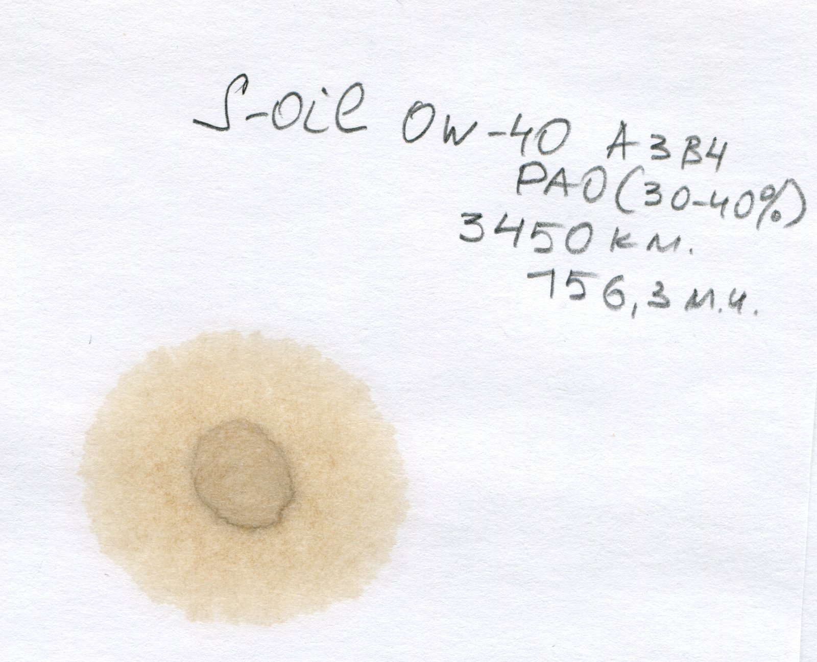

капля 3 - пробег 3450 км, 156,1 моточаса
не зря мотор EJ253 внесли в список убийц масла, даже полнозольное масло A3B4 с долей ПАО около 30% убивает быстро
слил масло на 4000 пробега, думаю максимум для него это 6000км или 250мч
