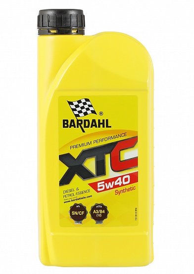

Зачем Вам эта муть? Производитель не может определиться до сих пор с тем что этот продукт синтетическое масло или полусинтетическое и пишет на четырёх и пятилитровой таре - синтетика, а на литровой - полусинтетика. :D
2 часа назад, apologize сказал:
и где ты такое взял..? фото из банера в верху страницы..f5dc1737d9bd53d4f1cc7dc64f5ca54c.thumb.JPG.bf3cd78648fc15fb0fdcb241e6ea2883.JPG
Уважаемые профессионалы , если бы я разбирался в данном вопросе , то не просил помощи ), поэтому мои ответы и вопросы могут казаться слегка наивными ), не сочтите за глупость .)
4 часа назад, масленкин сказал:
7 часов назад, apologize сказал:
Это уже давняя история, вот здесь например можно почитать :
https://www.drive2.com/l/9627938/
И вот у хохлов этот же продукт :
https://bardahl-ukraine.com/goods/XTC-5W40-BARDAHL-1l
