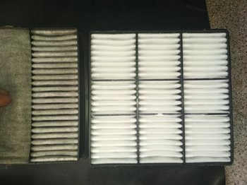

Toko T1213035. ФЭ не хуже, чем у pmc + синтапон перед ФЭ. На динамику синтапон никак не повлиял. Резинка твердая, но геометрия идеальна для воздуховода. Отработал 10 ткм. Степень загрязнения на фото. Цена - меньше 5$. Как недорогой расходник рекомендую - 3ри замены фильтра, за фильтром чистота. С болле дорогими аналогами попробую сравнить позже.
2е фото - сравнительное внутрених сторон, с pmc pag-023.
3е фото - наружные стороны.
