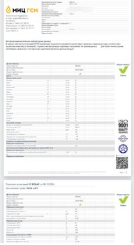

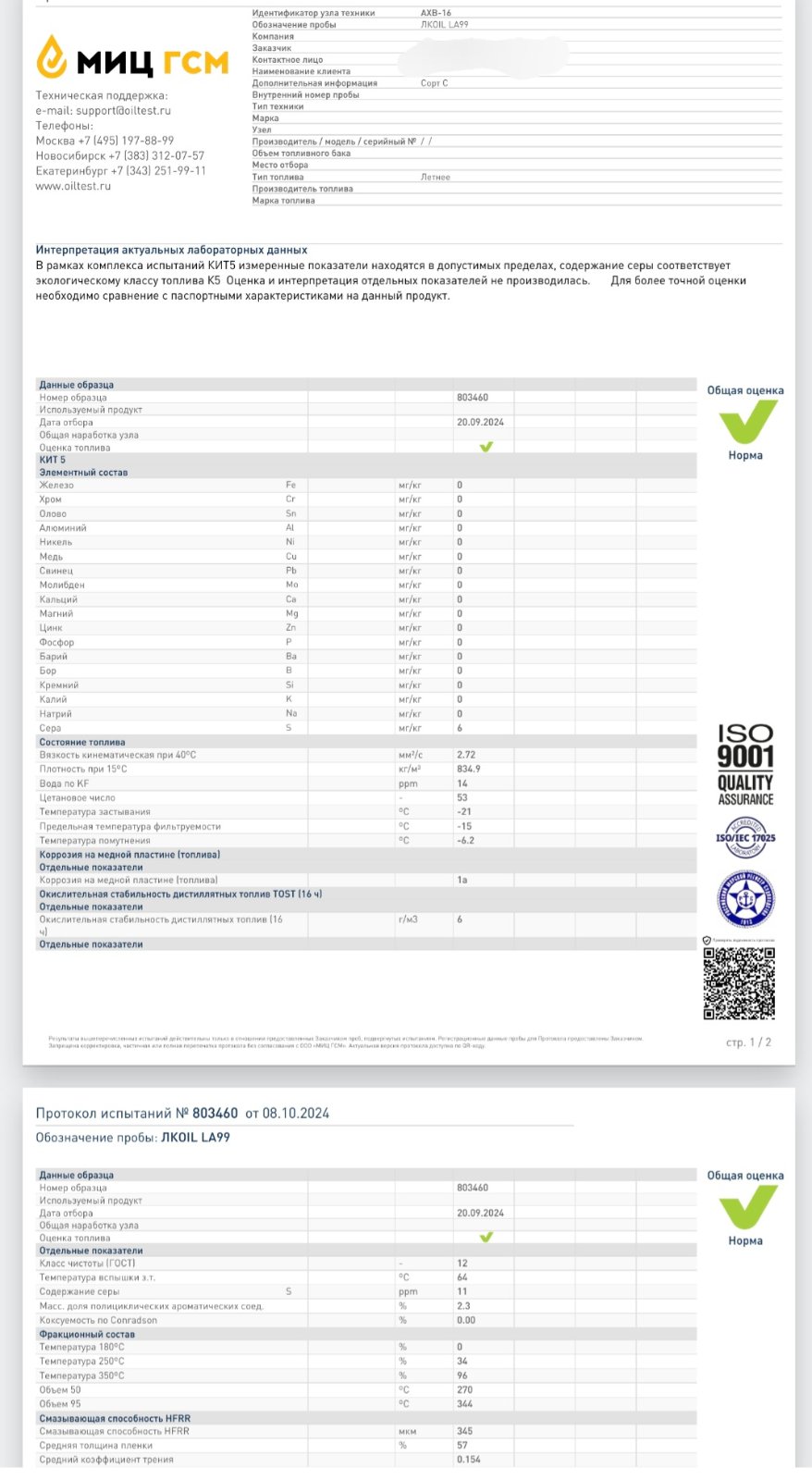

Space 316 Опубликовано: 23 июня Поделиться Опубликовано: 23 июня Долго думал выкладывать или нет Анализ делали в прошлом году Первый бланк анализ дт лукойл Ногинского НПЗ, Второй бланк тот же дт лукойл + la99 в пропорции 3 мл на 10 литров топлива. Работает, но сера взлетает с 6 до 11. Ссылка на сообщение
Fantom2005 653 Опубликовано: 23 июня Автор Поделиться Опубликовано: 23 июня (изменено) 14 минут назад, Space сказал: Долго думал выкладывать или нет Анализ делали в прошлом году Первый бланк анализ дт лукойл Ногинского НПЗ, Второй бланк тот же дт лукойл + la99 в пропорции 3 мл на 10 литров топлива. Работает, но сера взлетает с 6 до 11. Добрый, а чей 99С использовали? А то его из каждого сарая продают, но 99% к БАСФу не имеет никакого отношения).Басфовский пахнет прогорклыми семечками, а российский жжеными опилками. 3Басфовский не окисляется со временем, т.е. имеет желтый цвет и 2 и 3 года, а российский становится черным через пол года. Изменено 23 июня пользователем Fantom2005 Ссылка на сообщение
Space 316 Опубликовано: 23 июня Поделиться Опубликовано: 23 июня Только что, Fantom2005 сказал: Добрый, а чей 99С использовали? А то его из каждого сарая продают, но 99% к БАСФу не имеет никакого отношения) Именно Ваш , есть анализ комплексной ещё Лукойл + Keropur DP 5634 plus 10 мл на 10 л.pdf Верить или нет это добровольное. Ссылка на сообщение
Fantom2005 653 Опубликовано: 23 июня Автор Поделиться Опубликовано: 23 июня 1 минуту назад, Space сказал: Именно Ваш , есть анализ комплексной ещё Лукойл + Keropur DP 5634 plus 10 мл на 10 л.pdf Верить или нет это добровольное. Да я верю, и абсолютно не против)) просто для понимания. А то из каждого утюга по 99с с озона твердят, и хавают российский ЖКТМ, искренне веруя, что льют НАСТОЯЩИЙ Kerokorr LA99C от BASF потому и уточнил Ссылка на сообщение
torcon 85 611 Опубликовано: 23 июня Поделиться Опубликовано: 23 июня Ну сера 6ppm и 11ppm это мизеры. Не страшно Ссылка на сообщение
