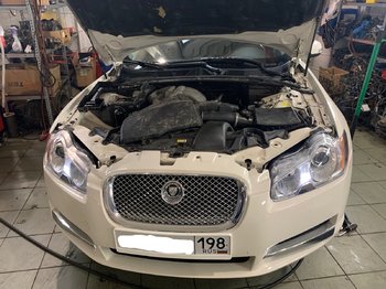

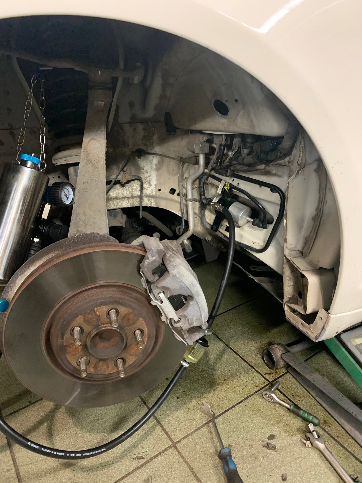

Добрый вечер господа!!
отчитываюсь по проделанной работе.
Подключил промывку инжектора , жижу в этот раз для эксперимента взял Lavr ml101 expert line
литр сжег, затем залил bg 109.
15 минут всё это поработало и было слито.
Но вот в чем дело... заказанное масло Mobil 1 ™ High Mileage 5W-30. мне не привезли.
иииииииииии залил я Лукойл армортек FD)))))) Когда его последняя капля залилась в двс конечно привезли Mobil/
План покататься 1000 и залить мобил.
Всем мир!!
