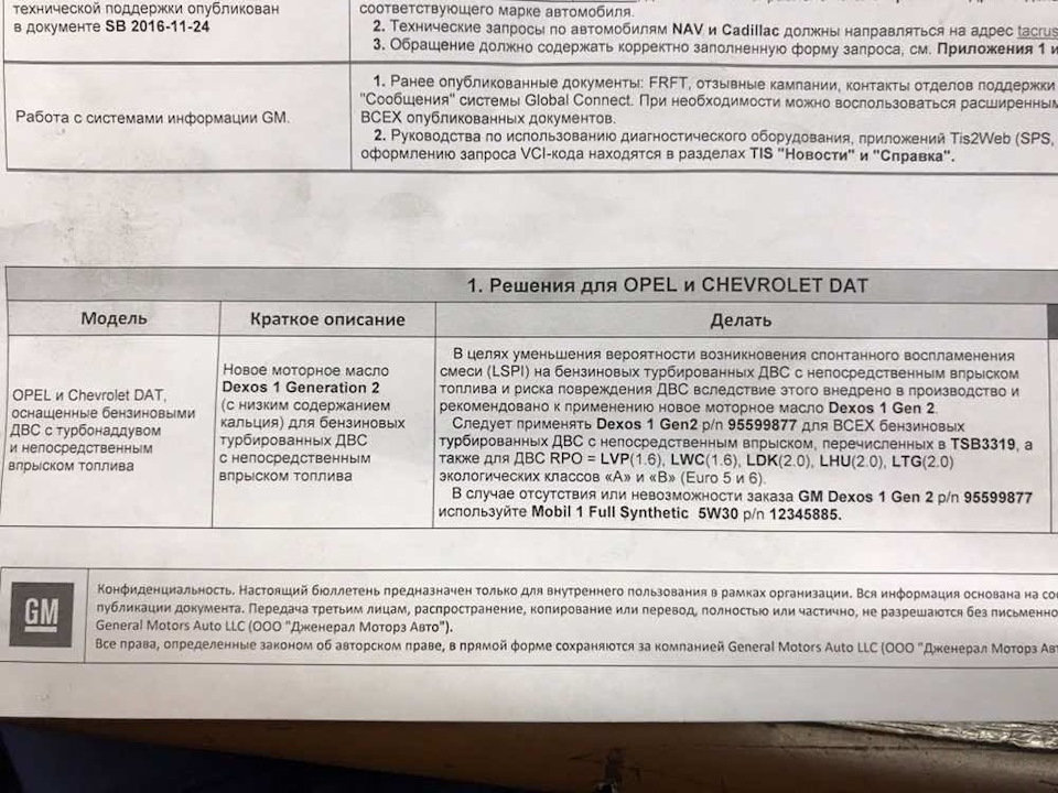

ДимонЕкб , двигатель A20NFT у GM'а также называется LHU, читаем здесь
Спасибо, видал уже такую бумаженцию. Про wolf то что скажете? Можно мне его, с его азиатской рекомендаций. Может что-то туплю, в этой сфере не силен. Пока остановился на Тотале и Вольф
