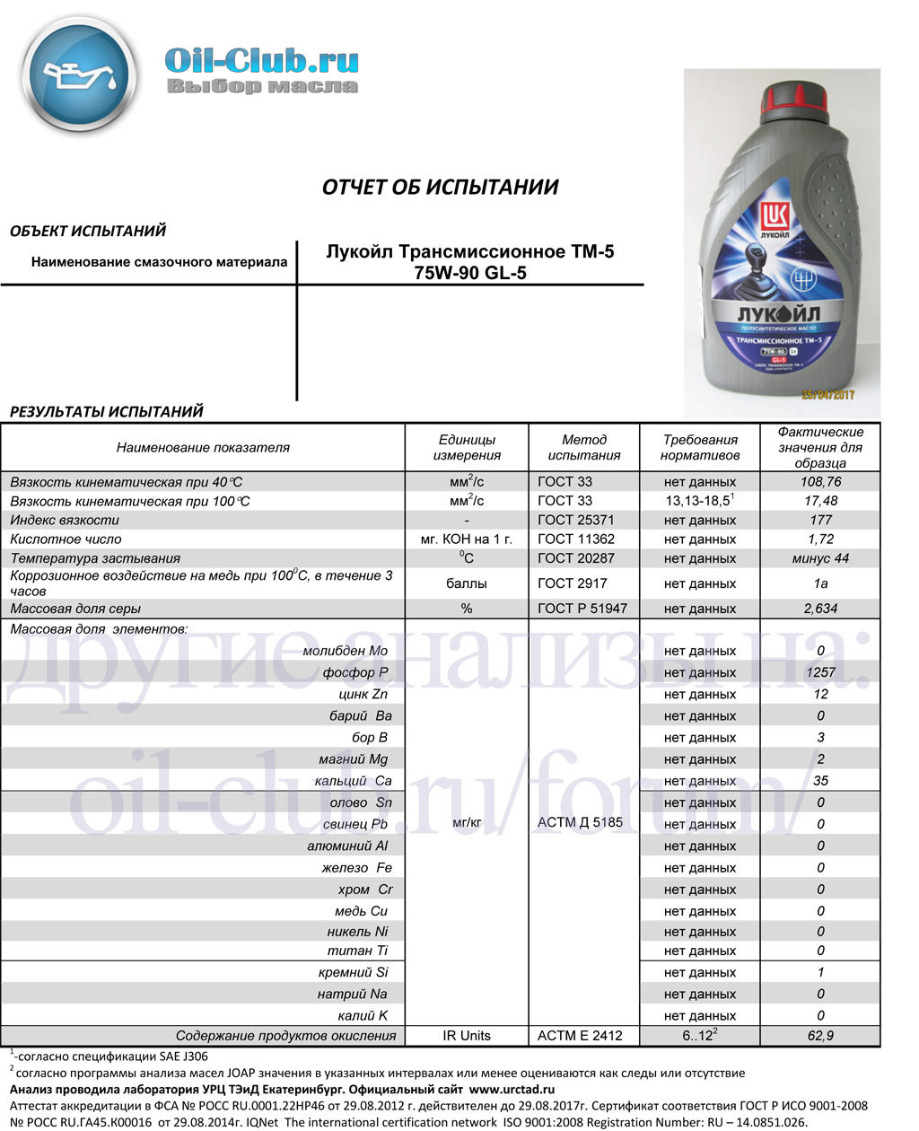

Настало время менять масло в заднем мосту Жигулей и раз у меня в мкпп льется АТФ, то в мосту у меня тоже должно чет другое плескаться...)))) по началу хотел тоже атф в мост залить, находил отзывы что и атф нормально работает и проблем нет. Но все таки не решился, начал смотреть анализы Лукойл 75w90 gl5 и различных моторных xw30 и xw40. Как я понял с анализа Лукойла, то в нем куча фосфора(1257) и есть эстеры, а в татнефте 5w30 фосфора поменьше(733) но есть цинк. Если я смогу поднять присадками количество фосфора в татнефте до лукойловских ~1250 и бахну ПОЕ, то я смогу использовать данное моторное масло в редукторе моста?))) Меньшую вязкость получится же компенсировать большим количеством противоизносных присадок?)

post-2-0-81029300-1516954736.thumb.jpg.7a9922082f80d8ad044c6a36ade05a68.jpgpost-2-0-55335700-1494997297.thumb.jpg.f9debdae98791d3d05e1c48101b231bc.jpg
VANOOO96 , трансмиссионки отличаются от моторок не "кучей фосфора" в чистом виде. А большим (иногда Очень большим) содержанием сернисто-фосфорной присадки.
Вы гляньте на серу в моторках и гипоидках. Разброс в 7 - 10 раз. Серу в аптеке покупать будете, чтоб в моторке добить до кондиции?
Хотите чего пожиже (отталкиваюсь от ваших идей с декстроном) - берите Gulf Syngear FE (700 с копейками/литр) и завязывайте с чЮдесами.

Спасибо за ответ) скорее так и сделаю)
