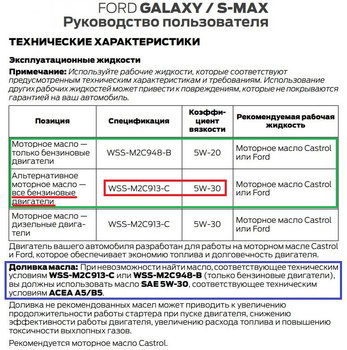

По американской книжке для 2.0 это 5w30 с допуском Ford WSS-M2C946-A. Но, этот же мотор ставился на европейские форды S-MAX, EXPLORER (большой такой табурет). И в EU книжке почему то допуск уже Ford WSS-M2C913-C.
Дилер Форд продает Castrol Magnatec Professional A5 5W-30 (ACEA A1/B1, A5/B5;API SN/CF;ILSAC GF-4;Meets Ford WSS-M2C913-A / Ford WSS-M2C913-B / Ford WSS-M2C913-C / Ford WSS-M2C913-D) с такими допусками, и естественно кричит что только на нем все будет хорошо.

Но вопрос с допусками повис в воздухе. Почему они для разных рынков разные. Кто то высказывался что требования по сере и тд другие. Что 913-й лучше, кто то хуже.
Надеюсь поставить точку в этом вопросе с вашей помощью. Спс.
Я бы использовал 946 допуск.Например такое
Так а в чем принципиальная разница 946 и 913 ? не знаете? почему для старушки Европы другой на такой же мотор. Были теории про то что в штатах топливо другое и нормы по экологии, но чем жесще нормы тем масло хуже делает мотору)

По поводу разных допусков европа и сша.
1.Ориентир что есть на рынке масел.
2. Европа помешана(в основном) на заменах масла через 20-30 ткм(913 допуск покрепче).
3. В штатах у форда макс 10000 миль и много оговорок про тяжелые условия эксплуатации.
Вывод менять через 250 моточасов или 7500 км(что наступит раньше) и будет ездить автомобиль долго и счастливо.
