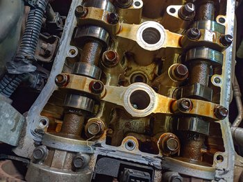

Chevrolet Lacetti 1.6 F16D3, 2011 год, пробег 97000
Chevrolet Lacetti 1.6 , двигатель F16D3, 2011год выпуска
Бензин 95, BP 80%, остальные 20% лукойл, газпром, ТНК, шелл.
пробег 97 000, из них трасса примерно 15 000 км.
от 0 до 45 000 менялось масло у дилера, какое не известно, говорили gm dexos2, каждые 15 000 км (были пробеги по 200 км в день, город)
остальное горд с короткими поездками дом-работа, работа-дом, с пробками примерно 10-15 км в одну сторону, зависит от выбранного пути, за 30-50 минут :) МО блин.
от 45 000 до 59 000 менял не у дилера, gm dexos2 5w30 замена примерно каждые 8 000
начиная с 59 000 пробовал:
Mobil Super 3000 XE 5W-30, (5 000 км)
Shell Helix Ultra  5W-30, (5 000)LUKOIL GENESIS CLARITECH 5W-30 ( две смены за год весной и осенью, пробег не смотрел но не больше 5 000)
LUKOIL GENESIS ARMORTECH A3/B4, 5W40 ( пол года, летний период)
LUKOIL GENESIS ARMORTECH A3/B4, 5W30 (три замены каждые пол года)
Интересно как было до . Лучок «помыл» или загадил :unknw:
40 минут назад, DRON 33 сказал:
тут камера немного желтит, на самом деле чуть по светлее цвет, примерно как на этом фото
налёт жёлтый мне кажется от gm, но точно не скажу, так как было до лукойла с открытой крышкой я не фотографировал, а на память не вспомню, но жёлтый лак бледный был точно.
Изменено пользователем Leonid28
Я от предхоза и масла GM с интервалом 15 тк долго отмывался . В основном промывками :)
По сравнению с моей прошлой Лачетти, чисто. Я за 5 лет (2 интервала ок 10 т.км, остальное по 5 т.км не отмыл нифига).
У меня пробег 60000--двигатель чистейший. Но я и меняю через 5-7т.Мобил 0-40 лукойл 5-40.
