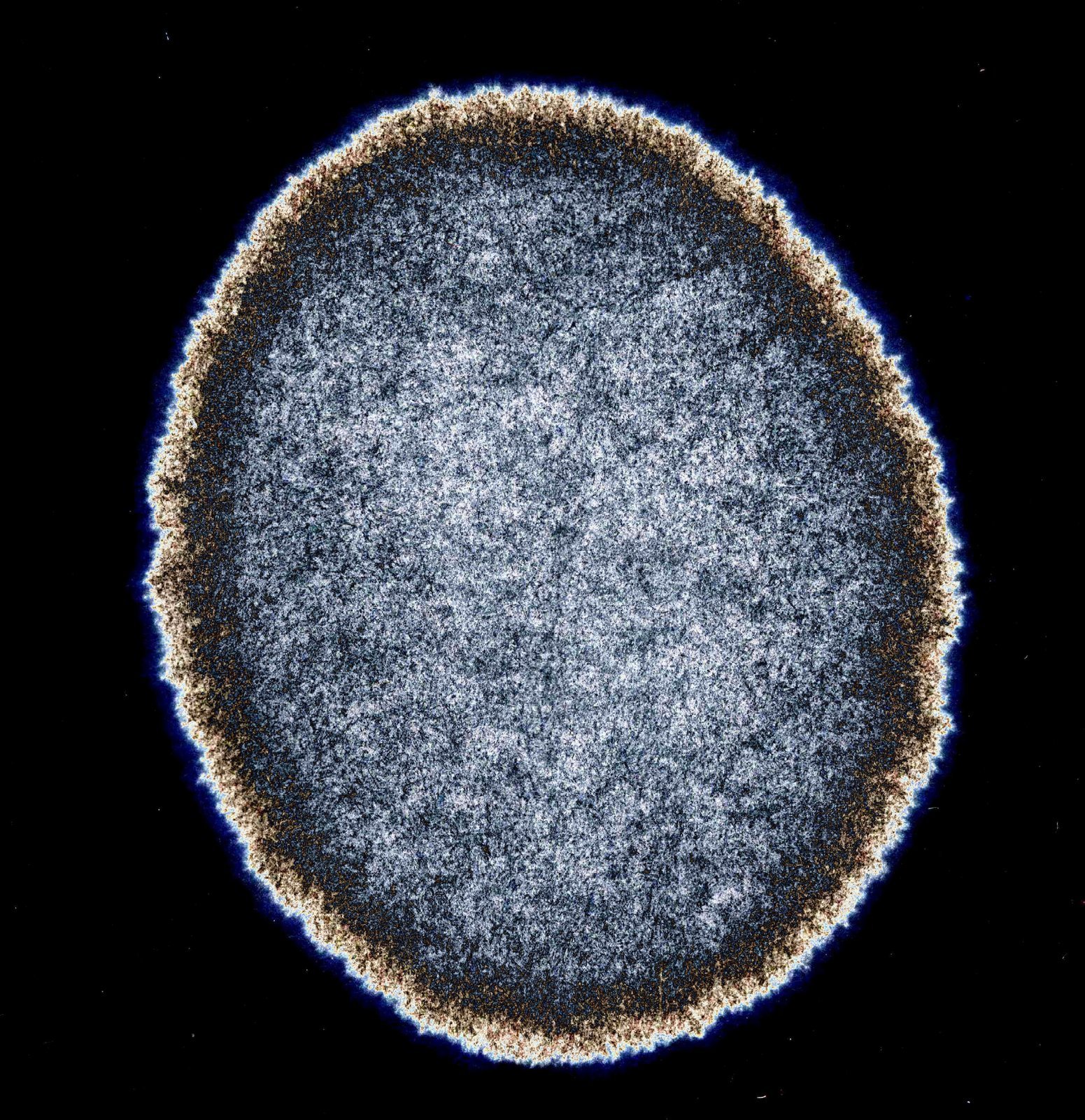

Valvoline Maxlife C3 5w-30 в BMW E60 M57TU2
1) Масло Valvoline maxlife C3 5w-30
2) BMW E60 m57tu2 EGR отключен, сажевый вырезан.
3) Общий пробег 200 000км
4) Пробег на масле на момент взятия пробы - 11700км из них трасса/город - 60%/40%.
5) Сезон эксплуатации масла с июля по январь.
6) Моточасы очень примерно 300-350 (масло залито перед поездкой в отпуск, 7к в основном по трассе это 100-110 мч и после 5к по городу это 200-240 мч)
7) Израсходованное топливо - 950-1000л
8) Проба взята после поездки по городу, сушилась 20 часов дома.
9) Объём заливаемого масла - 7.5 л, доливка 1л Valvoline maxlife C3 5w-30 + 1л Mobil 1 5w-30 ESP.
Пробу взял при замене масла. Что скажете, сильно перекатал? Обычно стараюсь до 10к пробега менять.
Тут сложно что-то сказать. Ни ядра, ни его остатков не видать. Вообще что ли полностью деградировало....:unknw:
