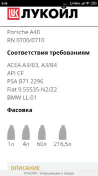

Thurisaz Так у Лука тоже нет допуска (одобрения)
https://lukoil-masla.ru/ru/products/ProductCard?product=47
Изменено пользователем Oily
1 час назад, Oily сказал:
К моему мотору есть
14 минут назад, масленкин сказал:
Предположу, что соответствие, это когда производитель масла решил, что оно соответствует ЛЛ-01, например. А одобрение (допуск), это когда производитель техники решил, что оно соответствует ЛЛ-01. Но это не точно.
Oily ,я  Конкретно спецом данные по Одобрениям только написал ..с оф.Сайта Лукойл 2019 г. инфа..:)
- так чем же Люкс от Армортеч отличается..?? (никто не может Конретно ответить..  :((
6 минут назад, масленкин сказал:
Для этого нужно сравнить рецептуру. А вот почему у одного может быть какой-то допуск, а у другого нет - понятно.
