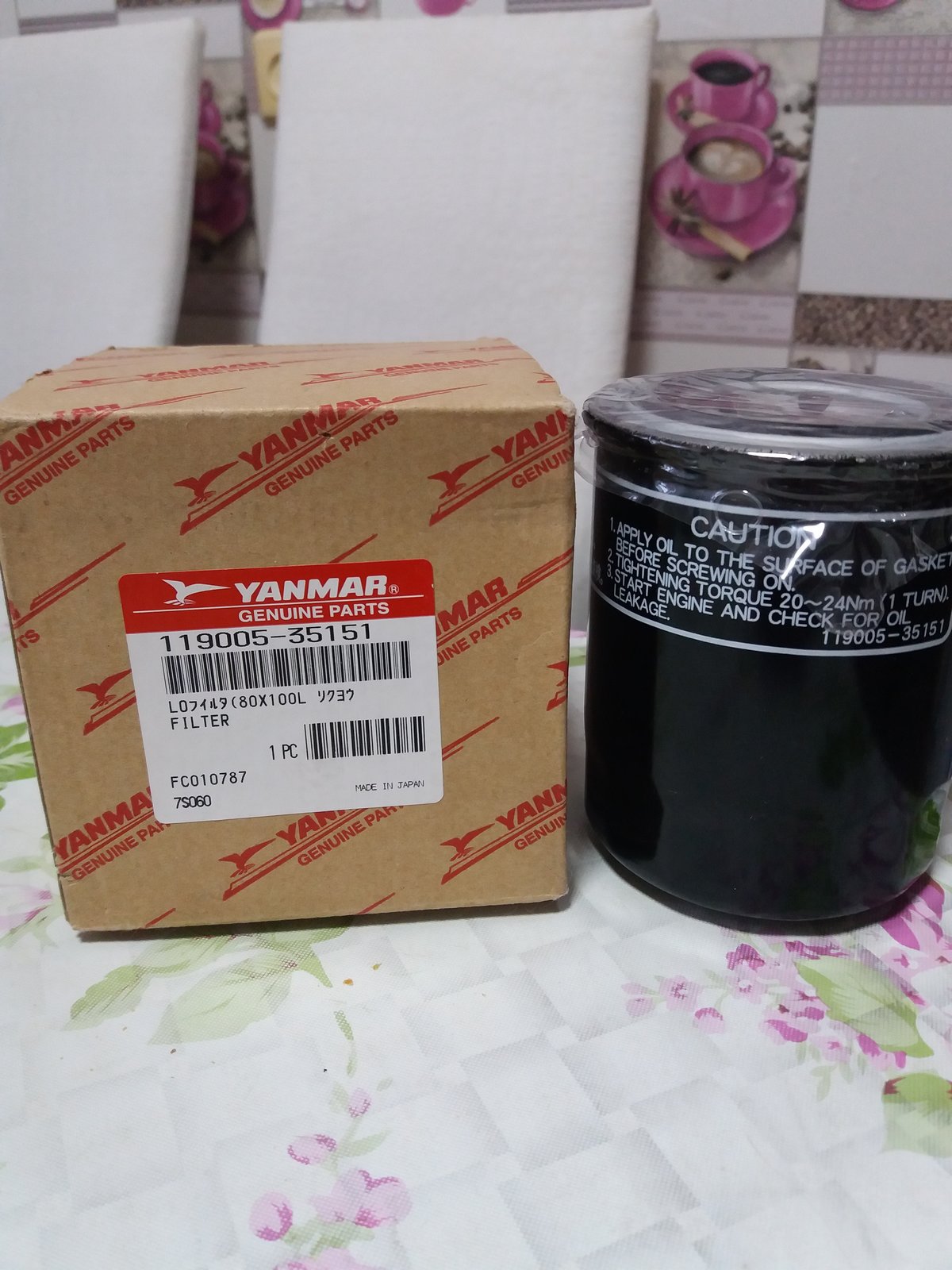

Ermito Спасибо за экспертизу! Есть увеличенный на 100мм, там на упаковке есть надпись мад ин жапан. По перекосу, возможно что в процессе многочисленных "кантований" по складам перекосило катушку? Ну и как это проверить, как продувать?

Ermito тут и коробушка поплотнее картон

Нет, от кантований не может так перекосить, вряд ли.
Это явно при сборке.
Катушка хорошо к клапану прижимается пружиной. Это и при вскрытии явно, катушка выстреливает из корпуса при разрезании.
На счет продува: дуем в большое отверстие и радуемся результату, если не можем продуть, клапан хорошо противодренажный держит, если пропускает, то не радуемся.
А вообще это, тест так себе, в масляной среде все по другому будет.

Ermito Понял, буду дуть. Ну, а так с виду на оставшихся трех, перекоса вроле нет. С одного снял целофанку, попробовал пальцем пошевелить, в одном месте по кругу, слегка шевельнулась катушка.

Блин нет ничего дома в резьбу вкрутить, подуть. Ну да ладно на фазенде есть такие "резьбы", к вечеру "надую". Жалко ежели халява пропадет:unknw: На работе на дизель генераторах с Yanmar моторчиками стоят такие.

Кстать в шапку можно применение вбить. Да и когда его гуглил, куча авто по нему билось, везде где 1Бар и резьба такая же. На Али куча клонов, но они в серо-белом цвете. Похож он на кетай?

Не знаю, похож или не похож на Кетай, но мне проще взять Аригу или Манн/Махле/Вик/Нитто и пр.

Эт понятно. Но для чего и затевался сыр бор. Есть такие на халяву;). Кстать в цену оригинала, пересылка вышла)

Ermito  он для диз. двигателей янмар(япония), мини трактора, и для сварочных агрегатов, идет как оригинальный фильтр,
White Oleander  губами продуваешь))) так не пробовал чтоле, вдох-выдох через фильтр, и почуешь работу клапана)
