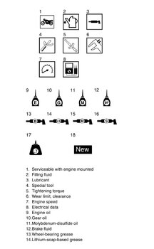

В мануале мотоцикла например во многие узлы идет просто литиевая смазка без каких то особых требований. Собственно нужна как раз такая, универсальная которая по своим свойствам будет лучше Литол-24.

Я бы так не закладывался. Там написано, что нужна смазка на литиевом мыле, это какк раз Литол 24. А вот если хочется прыгнуть сальтуху в океан с обрыва, можно посмотреть и другие варианты.
