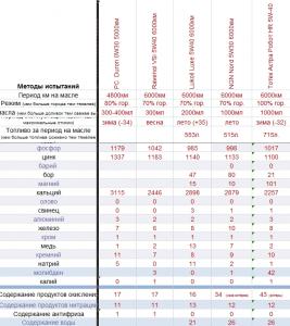

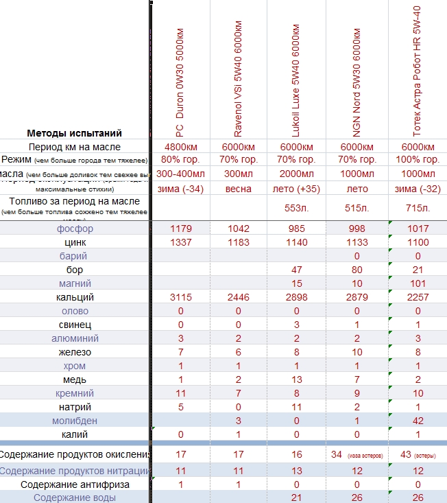

смотрю на свои отработки VHVI vs PAO
смотрю отработки ABC VHVI vs PAO
И вырисовывается картина что PAO масла проигрывают жалкие и не значительные ppm в износе кряку :) Заметили? Может совпадение конечно...
А иначе и быть немогло б,ибо крэк он тоже масло, кстати менеетоксичное в отличие от ПАО.
Да и не удивительно, особенно здесь (на форуме), где люди не затягивают с интервалами смены. И давно уже знаем, что ПАО база хороша при сильно отрицательных температурах, но опять же видим, что многие 0w масла гр.3+4+немножко 5 :rolleyes: .
Ну так у тебя вроде как раз на кряке от равенола - VSI 5-40 минимальный износ, не?:)
Всетаки на равеноле VSI:) Да и еще при условии что его меньше всего доливали, нгн долили в 3 раза больше.

@vergaser, так я про это и сказал в самом начале, "заметили что ПАО больший чуть износ дает чем кряк?" :)
Ну кряк во многих случаях вовсе не кряк, не забывайте об этом. :rolleyes: Вон лукойл смотрите - обычный 3гр., сравните на нем износ и угар. А со смесью 3/4/5 групп да еще в случае мобила - с их ноу-хау - там как-то кряком у меня не поворачивается язык назвать. К тому-же полноценный 4 группой у нас является то-же BP Visco7000 и кастрол 0w40 - а их пока особо не было.
@Abc, не вытягивай - там кряк. Он мутный как ZIC Gasoline LPG в морозы. Это ноухау не баз, а присадок и улучшайзеров. Кряк нам не для ноу хау а для дешевой себестоимости.
