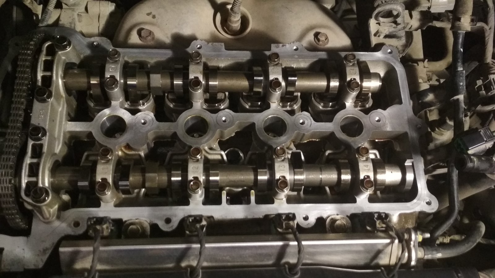

Добрый день форумчане! Причина вскрытия клапанной крышки запотевание с передней и левой части (замена прокладки). Замена масла каждые 200 - 250 ч. по бортовому компьютеру, по пробегу от 3500 до 8000 км. Масла разные - 5w-30 A5, 0w-20 (Kixx и Fuch), один раз 5w-30 А3 (жестка работа, не советую), сейчас на shell HX-8 A5 5w-30 - мне нравится на нем остановился. Пробег 91362 км. Машина 2014 года, покупал новую с салона.

ну норм
Я сам выдохнул. Горизонтальные полоски хона вполне просматриваются.
t696hm да всё там отлично.
