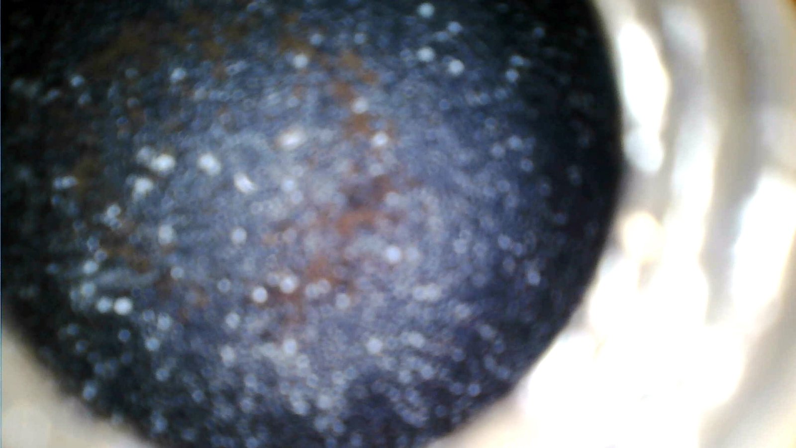

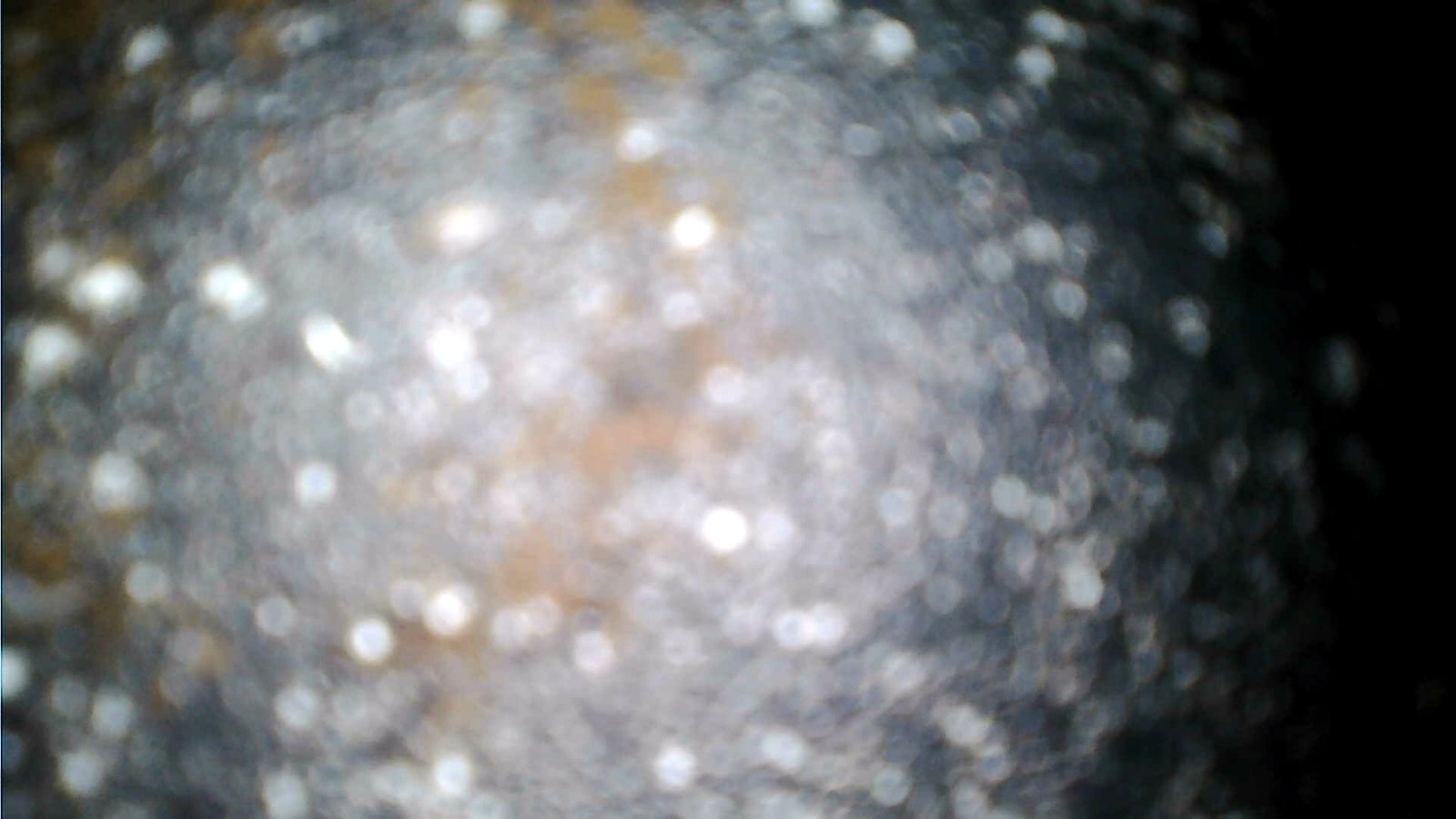

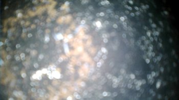

Добрый день формучане , кто нибудь уже пробовал промывать поршня и кольца с помощью воды , так сказать способом подачи капельницей или на аппарате водородной очистки ?
Wirtgen правда эндоскоп не хотел фокусироваться , получилось пока так
