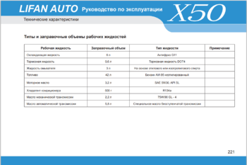

1. Лифан Х50 2016 г.
2. Двигатель 1.5 бензиновый LF479Q2-B
3. Заправочный объём 3.2 по мануалу в двигатель и 2.2 в МКПП
4.Среда обитания- Санкт-Петербург
5. Режим- 90%- город, 10%-трасса
6. Планируемый интервал замены-10 000 км
7. Есть катализатор Евро 5
8. Рекомендации в мануале- API SN ACEA A3\B4-08,С3-12 (Лукойл Генезис Speclial С3 5w-30) или API SN ACEA A3\B4-12 (Лукойл Генезис Speclial Advanced  5w-40)

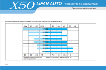

Хмм, странно, в меня такой же мотор,но в книге написано "SM-4, требуемая марка масла выбирается в зависимости"
В зависимости от        ......условий эксплуатации? ... страны использования?  ...материального достатка?  ....марки машины? Помню- проводили сравнение, какие рекомендации производителя по топливу на одних и тех же двигателях, но на разных машинах... Разнилось от 92 до 95 с указанием, что категорически только рекомендованное!!!! Тот же вариант?
Да, тот же вариант))) и приписочка со звёздочкой, условия эксплуатации. Что удивило, официалы льют полусинь что в мотор, что в коробку.

у вас то какие допуски производитель рекомендует в мануале ?
- как это подарок поменять..? )) миксовать придётся
масленкин у него как у ВАЗа 5в30  api sl
Изменено пользователем MuxauJI
Только что, MuxauJI сказал:
хороший мануал,почти как у ВАЗ-кто у когослизал? ..)) вроде как ассоциируется с а5/в5..? Лукойл ЛС 5-30 ,а не 5-40 А3/В4
я почти уверен что там стоит копия или подобие японодвигателя и лить туда ильсак надо...
