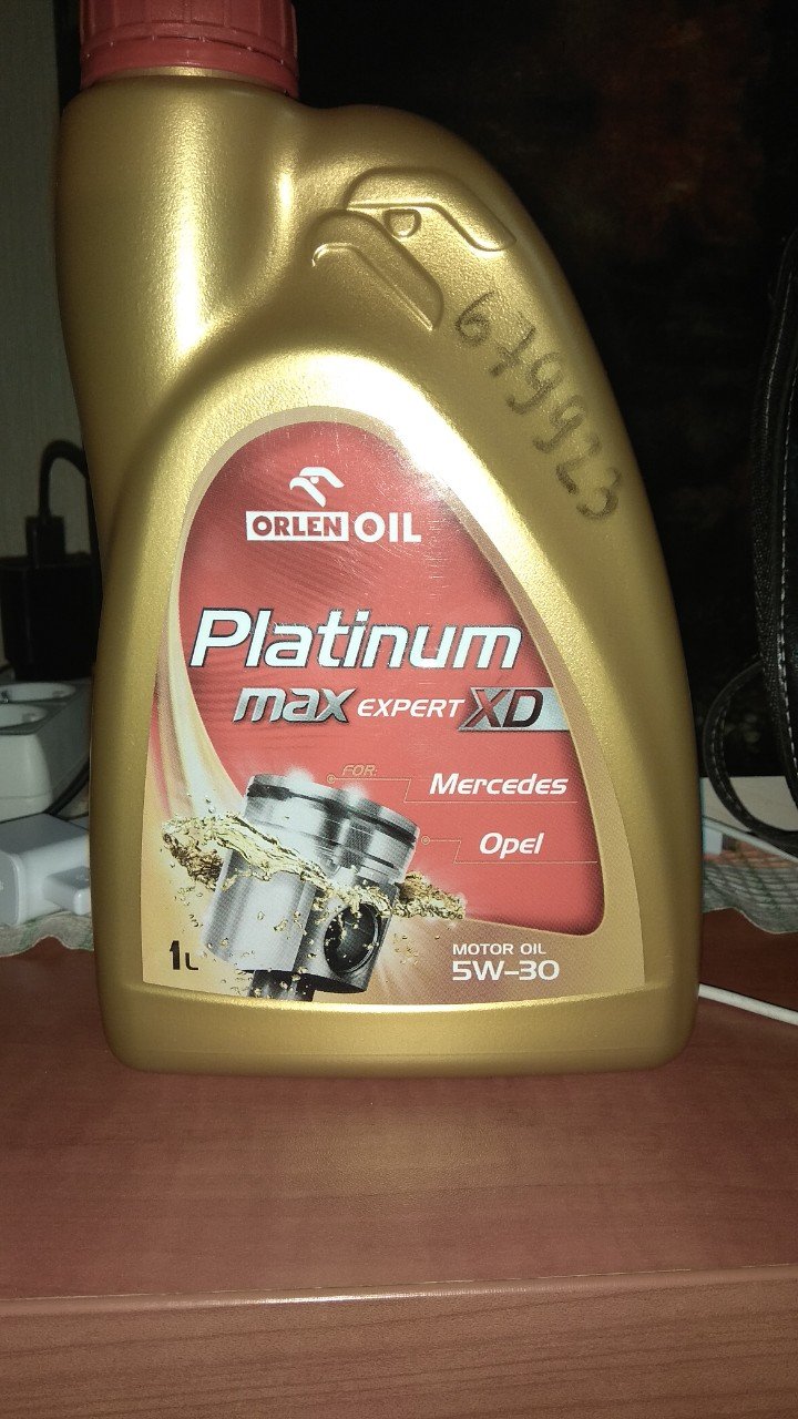

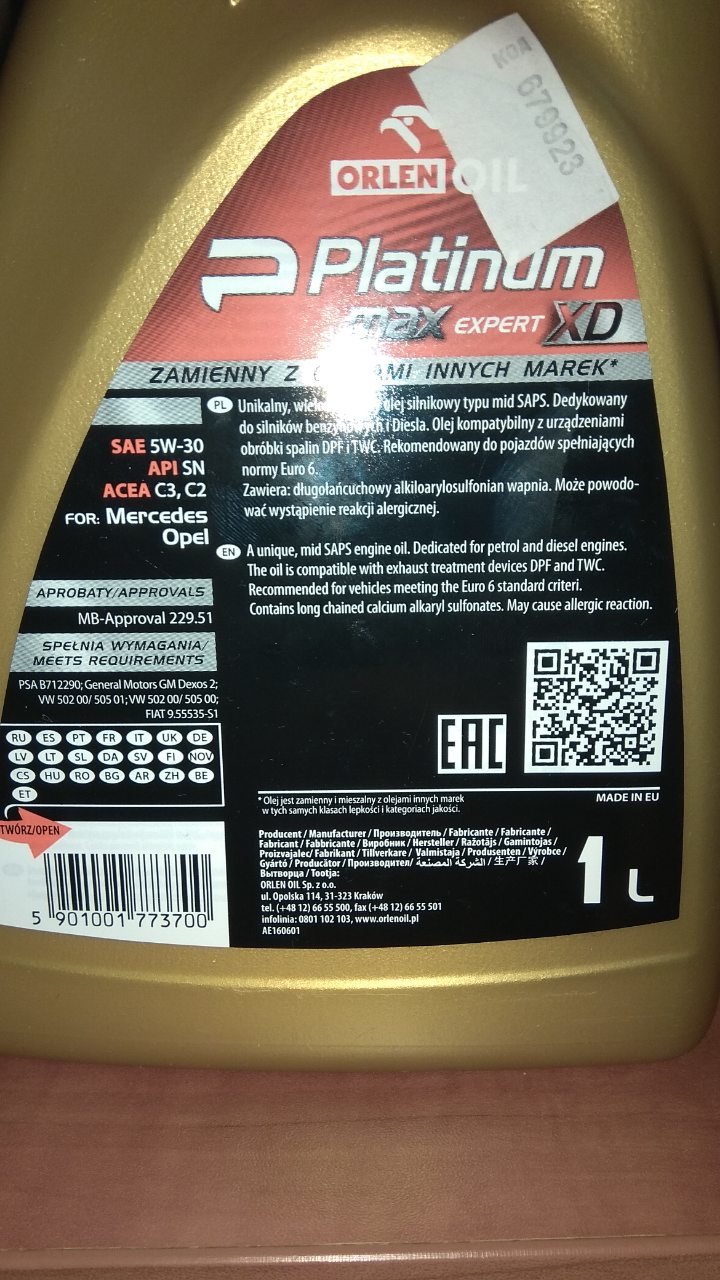

Всем добрый вечер. Вот подбираем масло человеку в ситроен С4. По мануалу требуется С2,  Ранее заливали Тотал Инео ЕСS, потом Орлен Макс эксперт XF, оба эти масла  имеют по АСЕА - С2. Так как Орлен изменил масло Макс эксперт ХD, и оно теперь имеет классификации и С2 и С3, решили попробовать это масло.будет польза или наоборот. Каковы мнения экспертов?  Заранее благодарен.
13 часов назад, apologize сказал:
Вижу только разницу в физ хим параметрах. Немного выше вязкость
1 минуту назад, алексей81 сказал:
Которая повлияет только на топливную  экономичность, т. е. расход топлива на пол литра станет больше.
алексей81 если на маслах кроме "С2" есть ещё "ПСА 2290", то можно лить, не заморачиваясь
