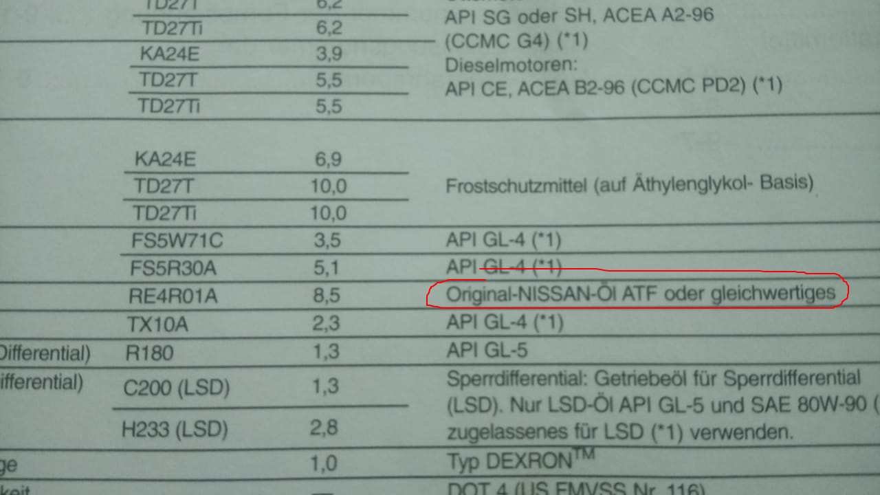

У меня в мануале написано: Original NISSAN Oil ATF
Про Matic D и слова нет...
Make76 на щупе посмотри ещё маркировку.
Сфотай мануал, выложи тут. Какой именно ATF?

702530375_WhatsAppImage2018-11-29at16_51_12.thumb.jpeg.50e7e9079ebe60b84eac4886a5b33ece.jpeg

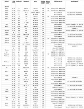

Make76 Nissan Original Ol ATF, это тоже самое, что Genuine Nissan Fluid. Надо знать какой именно Fluid. Обращаемся к справочнику, а там в RE4R01A идёт Dexron III либо Nissan Matic fluid-D.
4 часа назад, fareastwood сказал:
