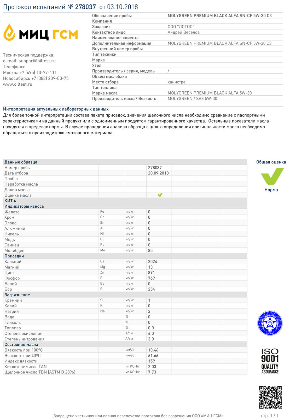

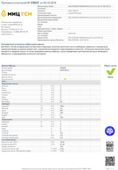

MolyGreen Premium Black Alpha API SN-CF C3 5W-30 свежее за анализ спасибо официальному представительству MolyGreen.
Moly Green Premium Black Alpha API SN-CF C3 5W-30 MICGSM.pdf
Масло заявлено как: API SN-CF.

У меня нескромный вопрос по этому продукту. На канистре масла написано C3. То есть как я понимаю это заявление стандарта ACEA C3.
Но дело в том, что внутри по уровню элементов присадок это API SN ILSAC GF-5 от Afton Hitec. Вязкость при 100C так же не 12 а 10.46cst. Все эти параметры говорят за то, что либо лаба протестировала не то масло (запуталась бывает), либо производитель за место ACEA C3 сделал API SN ILSAC GF-5 - масло совсем другого стандарта, в отличии от заявленного. Пища для размышлений, если хочется найти истину...
07.11.2018 в 23:34, torcon сказал:
Сейчас указано на банке,что SN/GF5 и CF/C3,так же указано содержание PAO,собственно за этим здесь :yes:
Данные с сайта. И собственно data sheet.
