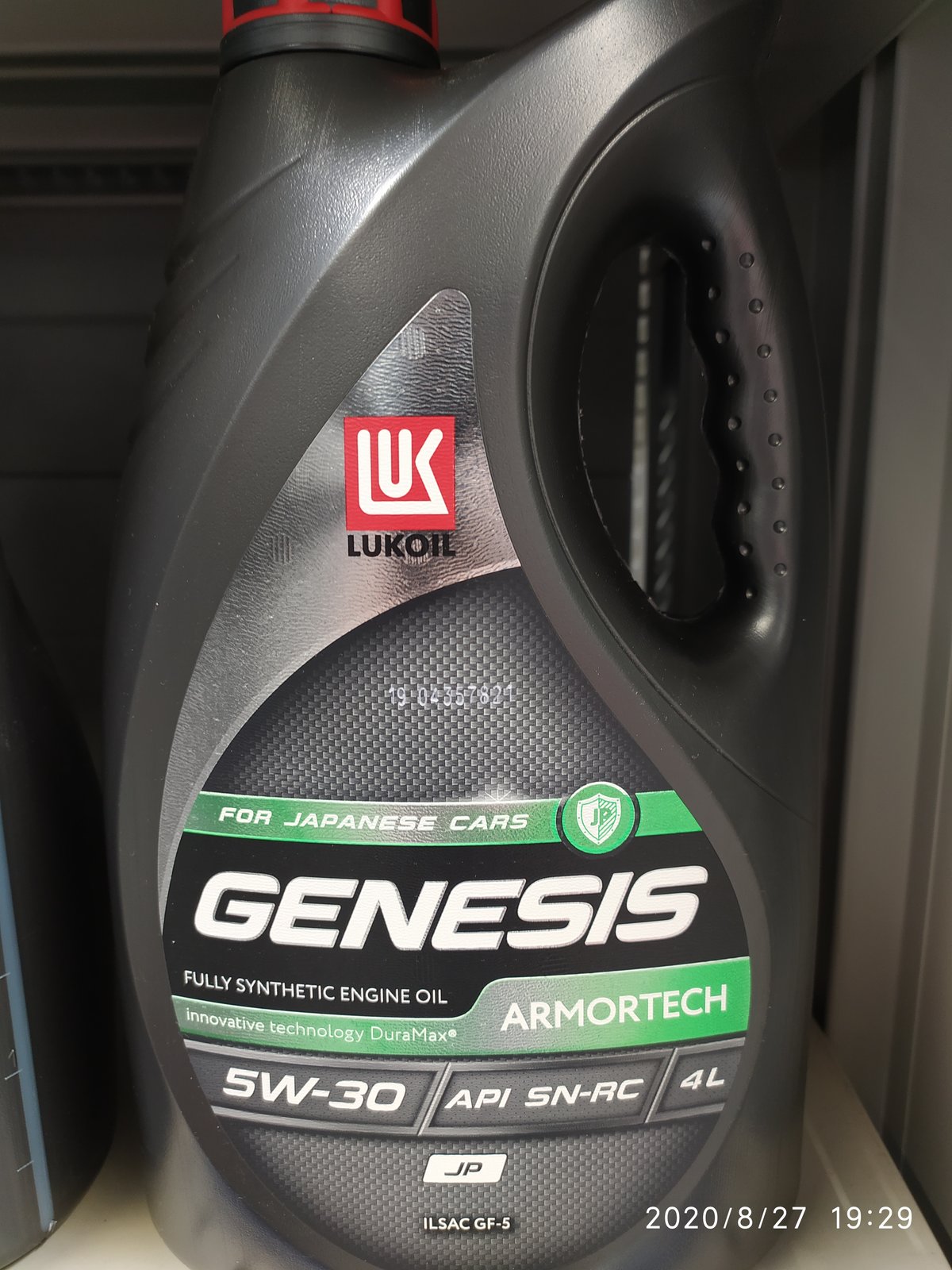

Эстерами начал пользоваться. Всё отлично. В очередной раз зашёл в метро за акционные армортек А3/в4, но его нет. Есть армортек 5/30 ilsac gf-5. Оно пойдет для моего двигателя. Планирую также заливать с эстерами.
Archi21reg КМК низковязкие эстеры не подойдут в масла илсак для этого двигателя
Если использовать его без эстеров? Норм? Сайт лукойла выдает это масло как подходящее для моего двигателя

В наличии по хорошей скидке есть ещё армортек 5w/30 dexos2. Или оно только для дизеля?) В силах совсем не силен, поэтому если глупый вопрос, прошу строго не судить:pardon:
Только что, Archi21reg сказал:
У тебя в подписи оригинальное масло , ну так вот , этот Лука копия . Даже возможно он и есть в оригинальной канистре русского розлива .
Я от оригинального давно отказался
Сейчас у Луки ребрендинг , возможно армортек 5в30 а3 заменили на что то другое ...
Archi21reg вот на что заменили армортек обычный https://lukoil-masla.ru/ru/products/ProductCard?product=1069
Артикул: 3149287 (4литра), 3149286 (1литр)
Цена в районе 1400 р за 4л
Но КВ у него получилась ниже старого армортека https://www.oil-club.ru/forum/topic/40176-lukoil-genesis-armortech-hk-5w-30-свежее/

При его низкой вязкости тоже не желательно с эстерами мешать?
5 часов назад, Archi21reg сказал:
Зависит от убеждений и собственных страхов. Я 5% Синтолюкса добавляю в 0/20.
